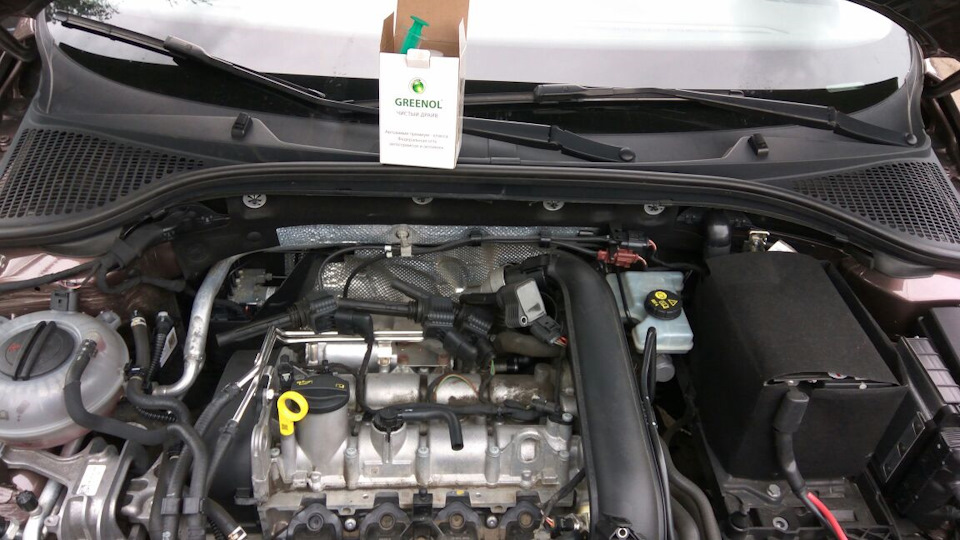

5w40 denemeni tavsiye ederim sattığım araç sahibi bu şekilde yağ eksiltme baya azaltmıştı ama bu araçlarda kronik segman sıkıntısı var yabancı sitelerde daha çok sorunu bulabilirsiniz ben çok araştırdım segmanlar değişmeden sorun çözülmüyor
Birde başka bir yöntemi var aracı satmasaydım onu deneyecektim kaybedecek bişeyim olmadığı için olmadı komple sandık motor koyacaktık Rusya da biri pistonları içine kurum çözelti atarak sorunu çözmüş ama 100 bin km sonra aynısını yapmış bujileri söküp pistonların içine kurum çözelti eşit miktarda atarak 12 saatte bir pistonları haraket ettirim segmanlardaki kurumları çözeltmiş biraz zorlu bir iş bir başkası bunu denerken yanlış bir işlem sonucu pistonu da delmiş çözeltiyi iyi temizlemediği için pistondan
Türkçeye çevirerek bakabilirsin
