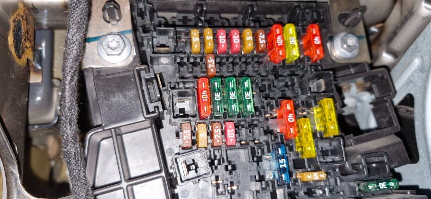

Arkadaşlar merhaba. Golf 7.5 dizel dsg comfortline start stop aracımda çakmaklık sigortası bozulunca şoför bölmesindeki sigorta bölümünde ilk başta resmini çekmeyi unutunca başıma biraz iş aldım. Çakmaklık sigortası 20 amper başka 20 amper olan sigorta ile deneyince Çakmaklık attı ve o sorun çözüldü fakat katalogda 40 amper f42 merkezi kilit sigortasında sorunum var. Kumandaya uzun basınca camlar kapanmıyor, sağ yolcu kapısı açık olduğunda kapı açık bilgisi ekrana gelmiyor diğer kapılarda geliyor. Gerek şoför gerek sağ yolcu ve sağ arka kapılarından, sağ yolcu ve sağ arka kapı camları hiçbir şekilde yerinden oynamıyor tepki vermiyor. Çocuk kilidi hatasıda ekrana geliyor. Sağ bölgeye hiçbir şekilde elektrik gelmiyor gibi bir durum var. Çok fazla deneme yanılma yapıp sigortaları bozmak istemiyorum. Sizlerden ricam şoför bölgesinde şu an sorunsuz şekilde çalışan sigorta kutu resminizi atarmısınız. Benim şu andaki resim mesajda yolladım hangisi yanlış yerde acaba.
Hocam sigorta dizilimi araç tan araca, paket, donanım, opsiyon farkı nedeniyle değişebilir. Aynı araca sahip olan bir arkadaş paylaşır belki ancak ben size şöyle basit bir yöntem söyliyeyim:
Sigorta kutusunda çift bacağında da metal olan her sigorta yerinde bir sigorta olması gerekir. Yani sigorta taktığınız yerlerde iki taraftada metal bacak varsa orada sigorta olmalıdır. Bu şekilde kayıp olanı bulabilirsiniz.

Hocam çok teşekkür ederim Allah razı olsun. Çok kurcalamak istemedim f42de yer alan 40amper sigortayı f39a yerleştirdim sorun kalmadı. Çözüldü. Büyük dert olacak gibiydi çözüldü. Şu an sadece kumandaya uzun basınca açık camların kapanması ve açılması çalışmıyor. Onu şimdilik dert etmem elbet kolay çözülür.
Kumanda ile cam açıp kapamayıda multimedya ekranından çözdüm. Dün fabrika ayarlarına döndürmüştüm. Şimdi kumanda ile cam açıp kapatıyorum.
Dün merkezi kilit sorunu çözülmüştü ancak akşam eve gelip kapıları kilitleyince iç lambalar geç sönüyor ve sağ sol arka kapılar kapanmıyordu buna ilaveten ön arka cam suyu gelmiyordu,hız 15i geçince sol şoför kapısında yer alan turuncu kilit ışığı yanmıyordu,arka bagaj kapağı açılmıyordu. Site içerisinde oturduğum için sorun olmadı,bugün işten eve gelip 20lik sigorta alıp resimdeki yerlere taktım. Şu an bütün testleri yaptım hiçbir sorun kalmadı çakmaklık dahil bütün her parça çalışıyor.
Sorunsuz şekilde çalışan benim aracımın sigorta yerleşimi resimde yer almakta.
