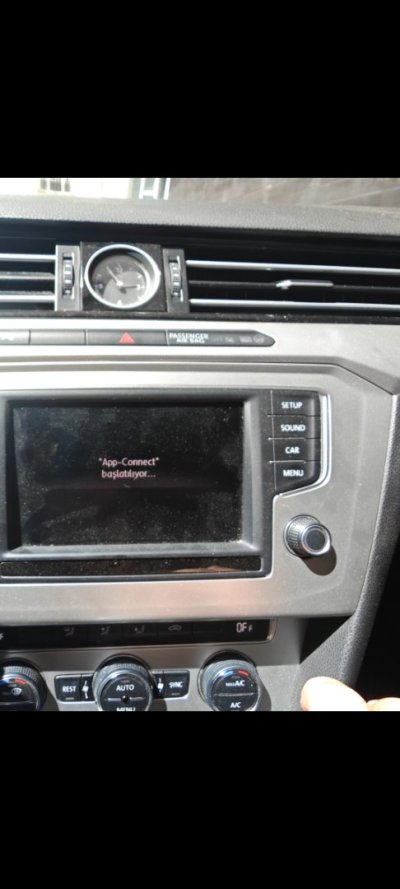

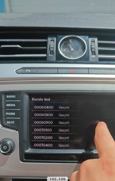

Herkese merhaba, 2016 b8 passat aracima , normalde app connecttin menüde hiç olmamasına rağmen, biraz araştırma yaparak şimdi menüye tıkladığımda app connect menüsü ve sport ekran menüsünu getirdim , ama şuan app connecte tıklayınca (normal app connect menüsüne girmiyor, car play , mirror link , android auto ibaresi olan ekran ), app connect başlatıyor deniliyor ve öylece kalıyor ,
Yaptığım islemler ; cango duke ile lisans aktivasyonu , vcds ile inaktif olan kanalları açma, ve usb veri yolunu aktiflestirmek

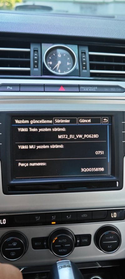

Ünite bilgileri
Tek sd kartlı
Train sürümü: MST2_EU_VW_P0628D
MU yazilm sürümü: 0751
Parça numarasi: 3Q0035819B
