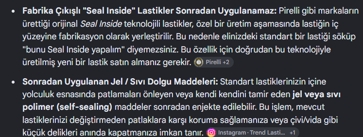

Arkadaşlar merhaba seal inside teknolojisini mevcut lastiklere uygulayabiliyor muyuz bilginiz var mı…
Merhaba abi, YZ mümkün olmadığını söylüyor. Bence de pek mümkün değil, uygulansa bile ne kadar sağlıklı olur bilemiyorum.

YZ de böyle diyor;
Pirelli Seal Inside ile Goodyear Run Flat (RunOnFlat/ROF) aynı amaca hizmet etseler de aynı teknoloji değildir. [pirelli.ch], [goodyear.eu]

  • Lastiğin iç yüzeyinde özel bir kendinden sızdırmazlık sağlayan yapışkan katman bulunur.
  • Çivi veya vida gibi bir cisim sırt bölgesini deldiğinde, bu katman deliği kapatarak hava kaçışını önler.
  • Pirelli, bu teknolojinin basınç kaybına neden olan delinmelerin yaklaşık %85'inde etkili olduğunu belirtmektedir. [pirelli.com], [pirelli.ch]
