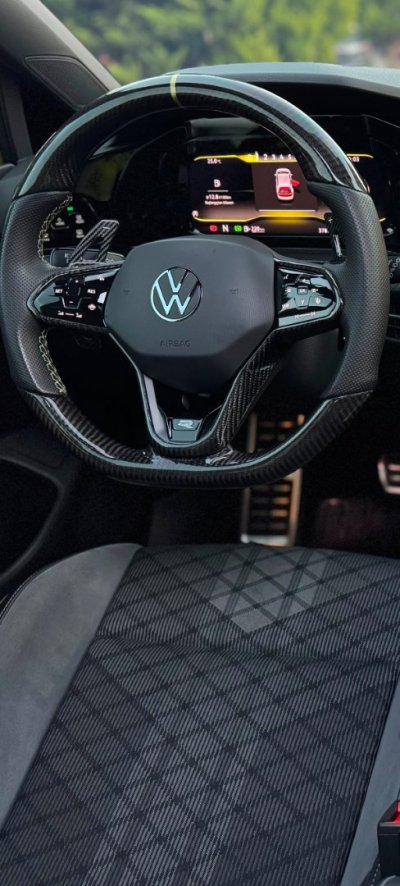

2023 model 1.0 e tsı r line aracım ilk sahibi tarafından karbonfiber kaplanmış direksiyon sanırım bundan dolayı direksiyon ısıtma hatası veriyor bu sorunu gidermenin bir yolu var mıdır ya da uyarıyı beyinden silmek mümkün müdür

İlk sahibine ulaştım orjinal direksiyon karbonfiber kaplanmış buna rağmen hata vermesini anlayamadım
Görsel eklerseniz daha kesin bilgi verebiliriz
Sadece orj simidin üstüne kaplama yapılırsa bir problem yaratmaz normalde.
Ancak direksiyonu karbon kalıplı olacak şekilde iskeletine kadar soyup yeni bir kalıpla karbon+deri kaplanmışsa haliyle ısıtma rezistanları da bu işlem sırasında sökülmüştür. Bu kaplama değil, direksiyon karbon dönüşüm işlemidir. Çeşitli şekillerle yeni kalıp çıkararak kaslı bir görüntü elde ediliyor ancak bunu yapmak için iskeletine kadar soyulunca ısıtma ve bazı markalarda şerit takip titreşimi fonksiyon kaybı yaşanabiliyor.
Sizdeki işlem muhtemelen kalıplı, o yüzden ısıtma iptal olmuştur. Direksiyon ısıtma fonksiyonu kodlamayla deaktif edilebiliyorsa eğer arızayı o şekilde söndürebilirsiniz

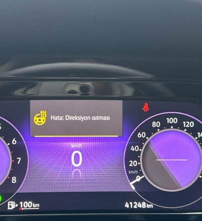

    118.5 KB · Görüntüleme: 14
Dediğiniz gibi sanırım özellik iptal olmuş durumda
Hocam kalıp karbon değil bu ama sanırım orijinal derisini kazıdıkları için rezistanslar gitmiş olabilir.
Düşük bir ihtimalde, direksiyon derisinin üstüne dikmişlerdir. Sizin tuş takımlarıyla da oynadıkları için muhtemelen sökmüşler direksiyonu komple. Belki bir ihtimal kaplama kendi derisinin üstüne yapıldıysa kablodan/soketten/kodlamadan kaynaklı bir problemde olabilir yani ısıtma sistemi fiziki iptal edilmemiş olabilir.
Kablo/soket/Kodlama sebepli bir hataysa ekranda şu arızayı verebilir.

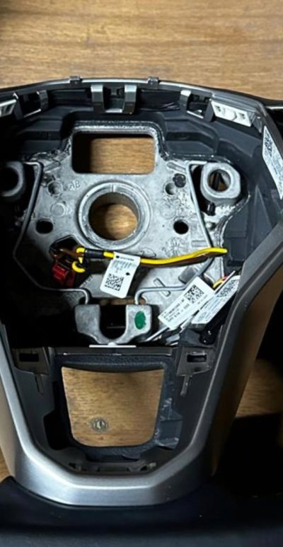

Isıtmanın kablosunun görselini de bırakıyorum aşağıya. Önce bir airbagi söküp kontrol edin her şey yerli yerinde mi kablolar oturtulmuş mu, daha sonra retrofit kodlama vs uğraşan bir işletmeye gidip hem arızayı okusunlar duruma göre kodlamayla aksiyon alınabilir. Eğer kendi derisinin üstüne yaptılarsa kaplamayı muhtemelen kodlamayla çözülür
Dediğiniz arızayı veriyor hocam hata:direksiyon ısıtması yazıyor. Direksiyonu sökmüşler dediğiniz gibi ilk sahibi o şekilde söyledi. Dediğiniz şeylere bir baktırıyım çok teşekkür ediyorum ilgilendiğiniz için
