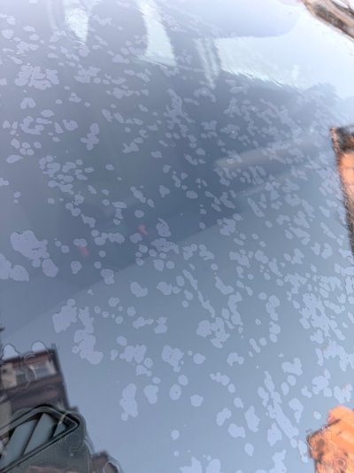

Merhabalar
Arabayı yıkarken nerdeyse tamamında su değince görünen izler farkettim. Elimi sürünce ufak ufak değiyor. Sirke ve alkol denedim ama çıkaramadım. Kuruyunca nerdeyse hiç belli olmuyor. Neden olduğunu çözemedim, fıskiye suyu mu yoksa her gün geçen sinek ilaçlama araçları mı anlamadım.
Tavsiyesi olan var mı nasıl çıkarabiliriz bunları?

sanki ıslak cila lekesi gibi duruyor.
carpro spotless 2.0 ı bir süngere sıkıp ıslak cama uygulayıp bekletmeden hemen yıkayın. eğer kireç lekesiyse gider
gölgede serin bir yerde uygulama yapın yoksa daha kötü yaparsınız.

Cevabınız için teşekkürler. Arabayı kendim yıkıyorum aslında cila uygulamadım hiç. 3 ay oldu sıfır almıştım. Farkettiğim gün benzinlikte köpük attım ama başka araçlar da vardı kullanan, onlarda görmedim öyle bir iz. Sadece cam olsa iyi hocam kaportada da var. Tamamına pasta mı uygulamak lazım
Hocam benzinliklerdeki kostikli şampuandan olmuş olabilir. hele ki sıcak kaportaya veya güneşte aracı yıkadıysanız çok normal.
pastaya gerek yok yüzey temizleyici özelliği olan cilaları kullanabilirsiniz. örneğin meguiars m66 meguiars d166 bunlar hem çok güzel parlatıyor hem yüzeyi temizliyor hem de uygulaması silmesi aşırı basit yormuyor hiç

Bence kullandığınız yıkama istasyonunu da değiştirmeyi düşünün. Şimdi ben Ankara'da yaşıyorum yıllardır evime yakın 3 dklık mesafede diye gittiğim bir yıkama istasyonu vardı ancak her yıkama sonrası sizin gibi lekelerle ve ek olarak kireç lekeleriyle karşı karşıya kalıyordum.
Son 6 aydır yıkama istasyonumu değiştirdim, Yeni Batı mahallesinde olan İstanbul Yolundaki yıkamada yıkıyorum aracımı, orada birçok yıkama seçeneği var. En son yıkama bittikten sonra üstünden son kez LEKESİZ (OSMOZ) DURULAMA seçeneği ile yapıyorum aracı bezle silmeme dahi gerek kalmıyor çünkü hiçbir iz, leke bırakmamakta.

Yardımcı olan herkese teşekkürler. Carpro spotless 2.0 ile silince geçti bu lekeler. Birkaç tur yapmam gerekti ama tamamen geçti gibi. Benzer bir durum yaşayan olursa faydamız olur belki.
hocam sakın bir daha ön camda kireç çözücüler kullanmayın spotless 2.0 vs.
ön cam optik içerdiği icin sorun yaşayabilirsin. spotless 2.0 ön cam haric diğer yüzeylere (diğer camlar) uygundur.
ön cam icin ceriglass veya soft99 cam pastası kullanabilirsin.
Ön cam ve diğer camlarda böyle sıkıntılarda Carpro Spotless 2.0 gibi ürünler yerine Carpro Ceriglass kit veya Carpro Gof X kullanılmalıdır.

Ön cam optik içerdiği için ne demek hocam anlamadım. Bahsettiğiniz şey camdaki ışığı filtreleyen katmanlarsa bu tarz bi işlemle ona etki edeceğimi sanmıyorum. Porçöz gibi kuvvetli bir kireç sökücü de değil bu spotless.
Bahsettiğiniz ceriglass ise çizik giderme için kullanılıyor biliyorum ama camı aşındırarak yapıyor o işi aslında. Bundan daha fazla dikkat gerektiren bi işlem
