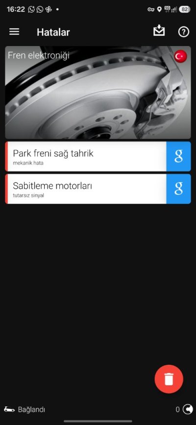

Merhabalar.
Uzun süredir bu hatayı aralıklı olarak almaktayım. Sürüş esnasında herhangi bir sorun uyarı mevcut değil. Durup el frenini çektiğimde park freni hatası verip auto hold'u devre dışı bırakıyor. Arabayı kitliyor geri salmıyor. Kontağı kapatıp tekrardan açıp fren çekme tuşuna bastığımda frenlerden ses geliyor ve arabayı salıyor fakat devamında auto hold devre dışı kullanmak zorunda kalıyorum. Onu da düzeltmek için arabanın kapalı halde 3-4 dk beklemem gerekiyor.
Geçtiğimiz hafta sağ arka fren motorunu söktük. Akü ile elektrik verdiğimizde motor sorunsuz çalışıyor. Hatta o günden sonra haftada 1 yaşamaya başlamıştım. Bugün tekrardan her el freni çektiğimde bu sorunu yaşıyorum. İnternette aradığımda Auto hold tuş takımında da sorun olabileceğini gördüm. Nasıl bir yol izlemeliyim?

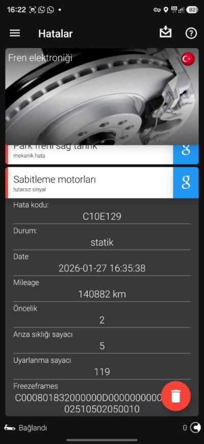

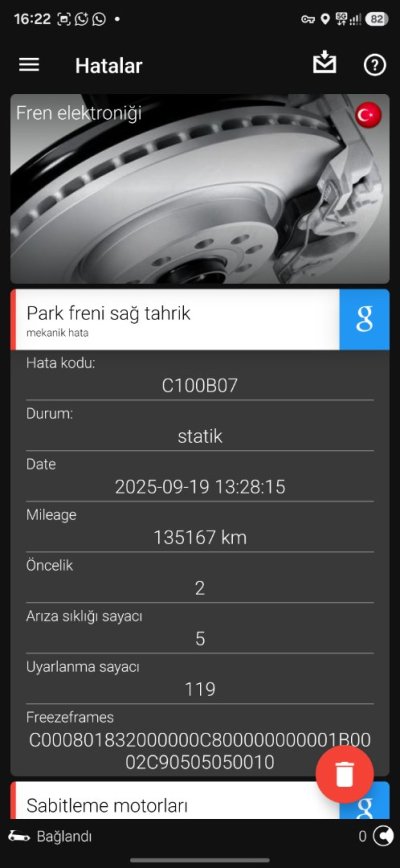

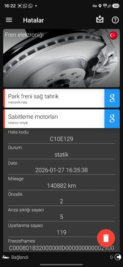

OBD ile bağlanıp arıza kayıtlarını kontrol ettim. C10E129 - C100B07 diye iki arıza kaydı vermiş. Resimlerde mevcut.

Auto hold tusunu degisin büyük ihtimalle duzelir cok pahali parca degildir
