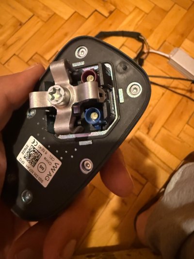

Aracina sonradan DAB digital radyo Retrofit yapan var mi ?
Ugrasmaya deger mi ?
Aracimda shark gps li anten mevcut onu sokup gps ve dabli shark anten takacagim
Mevcutta gps hattinin yanindan uniteye dab antenin hattini tasiyacagim
Harman unitem de DAB mevcut DAB olmayan harman unitelerede DAB kart takılarak aktif edilebilir
DAB Yayin kalitesini merak ediyorum

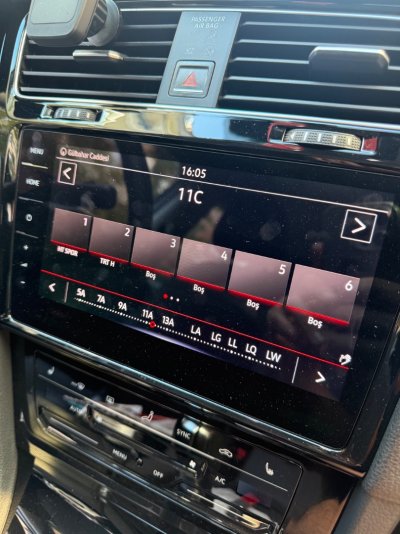

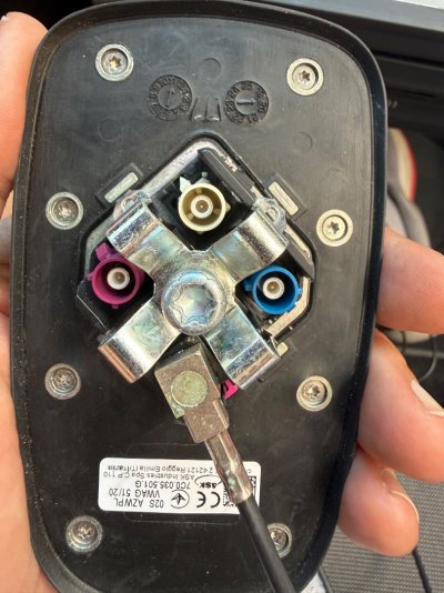

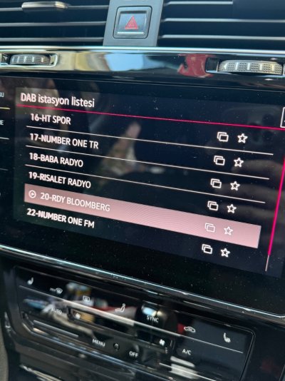

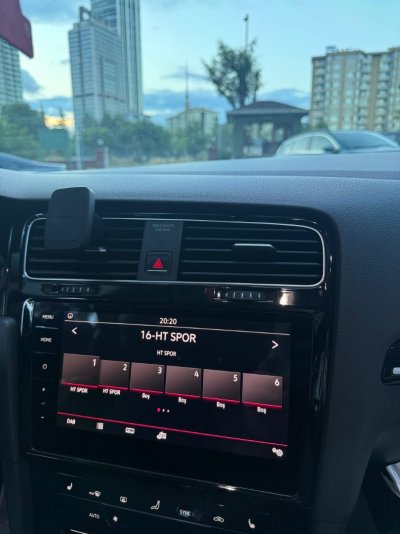

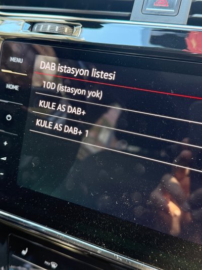

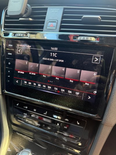

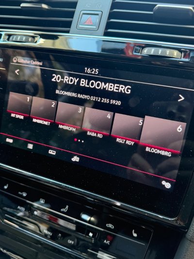

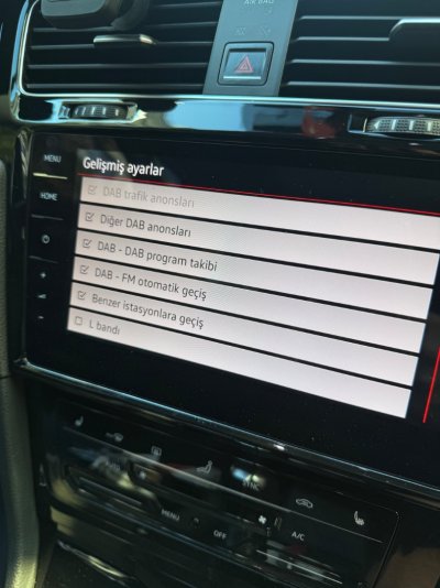

İlk denemeye aldigim DAB anten değilmiş
DAB destekli buyuk bir shark anten buldum arkadasimda benim araca montaj icin uygun değildi sadece disarda bir deneme yaptim
5-6 kanal cikti radyo logosu DAB da yok sanirim
Ses kalitesi farkini anlayacak kadar test edemedim
Camlica kulesinin çok yakininda denedim radyo kanal sayisi da degismedi
Aracima uygun boyutta shark DAB anten denk gelirse takarim
