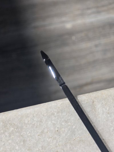

Bugün yolda 80-90 km/h civarında giderken “yağ seviyesini kontrol edin” uyarısı aldım. Sağ çekip yağ çubuğundan kontrol ettim fakat uyarıdan dolayı biraz panik yaptığım için çok dikkatli bakamadım. Daha sonra aracı tekrar çalıştırınca uyarı söndü. Sanayiye gidene kadar yaklaşık 20 dakika boyunca tekrar uyarı vermedi. Sanayiden sonra da uyarı bir daha yanmadı.

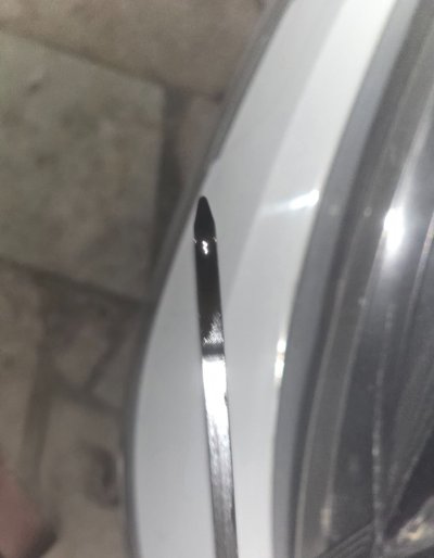

Ustama gösterdim, daha önce 5 litrelik yağdan kalan tahmini 200 ml kadar yağı ilave etti. Bunun haricinde takip etmemi söyledi. Ancak konu kafama çok takıldı. Yağ ekledikten sonra aracı biraz zorladım, sonrasında tekrar kontrol ettim. Yağ seviyesi ortanın üstünde, maksimuma yakın görünüyordu ama yine de içimde soru işaretleri kaldı.
Fotoğraflardan sabah çekilen, yağ eklenip araç zorlanmadan önceki hâlidir. Akşam çekilen fotoğraf ise yağ eklendikten ve araç zorlandıktan yaklaşık 2-3 saat sonraki hâlidir.

Bu görsellerdeki yağ çubuğundaki seviyelerde araç yağ uyarısı vermemesi gerekir, çünkü ölçülen iki seviyede de yağ kritik seviyede değil,
Hatta ilk ölçülen seviyede bile iyi durumda,

Hocam bu yağ eklendikten sonra hâlidir 200ml taş çatlasın 300ml eklediğimi düşünün zaten 5lt dibinde kalanı ekledim onu gözünüzde eksilterek hayal edin az önce uzun yoldan geldim bi sıkıntı olmadıda ilerleyen zamanlarda görücez bakalım
Paylaştığınız görse(ler)de 2 farkı yağ seviyesi var.
Şöyle söyliyim hocam biri sabah sanayide şu 5lt dibinde kalan ekletip geldiğin andaki yağ miktarı akşam da araba yı zorlayıp eve gelip aradan 2 3 saat geçtikten sonraki yağ miktarı

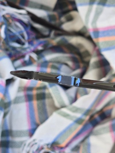

Şuanki yağ durumu hocam

Sabah çektiğiniz resimde yağ olması gerektiği gibi
Bu resimde ise bir tık çok az ml eklemesi yapılabilir. Tabii aracın yağı iyice ısındıktan sonra aracı kapatıp 15 dk dinlendikten sonra çektiğinizi varsayarak söylüyorum. Ancak bunlar korkulacak veya uyarı verdirecek seviyeler değil. Takibini yapacaksanız üzerine yağ eklemesi yapmayın, bu seviyede herhangi bir sorun yaşamazsınız.
Önemli olan araç yağ uyarısı verdiğinde araç 10 dk dinledikten sonra çubuğu çekip yağ miktarına bakmaktı siz de aslında en önemli şeye dikkat etmemişsiniz.
Ustanın da dediği gibi takibini yapın öyle size yardımcı olalım. Ancak usta araca sadece 200 ml yağ ekleyip yağ seviyesi tam olması gerektiği seviyeye gelmişse bir sorun yok.
O ilk sabah çektiğim foroğraf yani konuyo açtığım ilk foroğraf sanayide kalan yağ eklettim eve geldim park ettim bi aradan 15 20dk geçti hatta motor yağ sıcaklığı 95 di sonra işte kontrol ettiğimde o sabah ki foroğraf çekmeden önceki yaptıklarım yani dediğinizi yaptım

Ben aracı alalı yaklaşık 1 sene oldu diyebilirim ve ilk defa böyle bir uyarı aldım tabi uyarıda biraz ciddi olunca bu kadar peşide düştüm kesin sonucu zaman gösterecek ama şuanlık bişi yok yağ seviyeside olması gerek kısımda zaten eğer bir kaç kez daha böyle bir uyarı verirse büyük ihtimal segman diyicem
