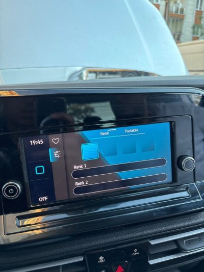

Merhaba 2022life caddy aracıma ambiyans kodladım fakat sadece 5renk var diğer menüdeki parmakla ayarlamayı yapamadım yardımcı olurmusunuz?

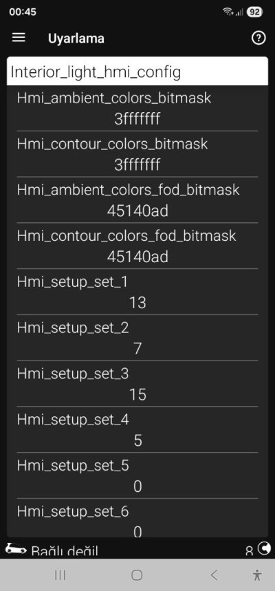

Cevabınız için teşekkür ederim şurda bi hata olmus şu kodu yazarken Hmi_ambient_colors_bitmask: (4 51 40 AD) bitmask kodlarında hata alıyorum o yüzden olmuyor bunları acaba bosluksuzmu yazmam gerekiyor yardım ederseniz mutlu olurum
8'li grubu tamamlamak için ilk girişte 04 şeklinde gir. Bu kodlamaya yapalı çok zaman oldu kod satırları vcds kodları olduğundan ayrı ayrı görünüyor. Obdelende ise bitişik görünüyor. Obdeleven kodlama sonrası resimdeki gibi görünecek.
