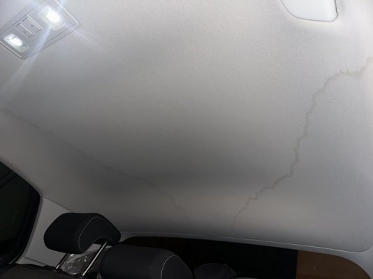

Mertshn Üye Katılım 12 Kas 2021 Mesajlar 73 Tepkime puanı 20 Konum Akçakoca İsim Mert Araç Volkswagen Golf 7,5 Bugün 16:25 #1 Golf 7.5 2017 aracım arka koltuğun üst tavandan 2 köşeden su almış. Sebebi ne olabilir nereden almıştır kronik midir?
T TunaDemirkaya Yeni Üye Katılım 29 Nis 2023 Mesajlar 19 Tepkime puanı 8 Konum antalya İsim Tuna Araç T-Roc - Passat Variant B8.5 33 dakika önce #2 Hocam selamlar cam tavan su tahliye giderleri yılların pisliği çamurundan dolayı tıkanmış olması muhtemel
KS KS Mertshn Üye Katılım 12 Kas 2021 Mesajlar 73 Tepkime puanı 20 Konum Akçakoca İsim Mert Araç Volkswagen Golf 7,5 32 dakika önce #3 TunaDemirkaya dedi: Hocam selamlar cam tavan su tahliye giderleri yılların pisliği çamurundan dolayı tıkanmış olması muhtemel Genişletmek için tıkla ... Onları biz nasıl temizleyebiliriz mümkün müdür
Halilo Katılımcı Üye Katılım 23 Ocak 2025 Mesajlar 1,129 Tepkime puanı 1,031 Konum Ankara, Türkiye İsim Halil Araç VW Az önce #4 Mertshn dedi: Onları biz nasıl temizleyebiliriz mümkün müdür Genişletmek için tıkla ... Sayısız internette videolar mevcut. Araştırmayı deneyip kendiniz de yapabilirsiniz.
