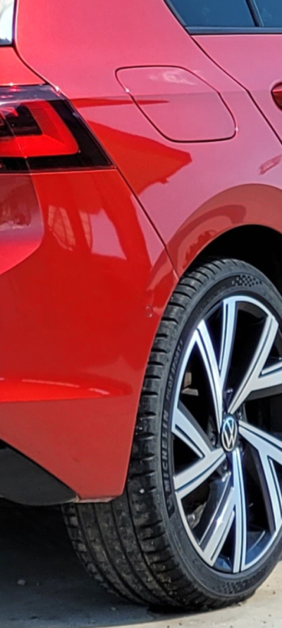

Çamurluğa yakın park sensöründe bile manevra freni fonksiyonu varmış.
Dar alanda hızlıca park edeyim derken yanımdaki araca çok yaklaşmışım, olduğum yere demir attı resmen 😀
    918.8 KB · Görüntüleme: 22
Ben de ağaca sıfır yanaşırken ağacı kurtarmış olmama rağmen çamurluktaki sensörü yaklaştığı için fren koymuştu. Öyle bı çapalıyor ki arabayı ilk olduğunda arabayı vurdum sanmıştım 🙂

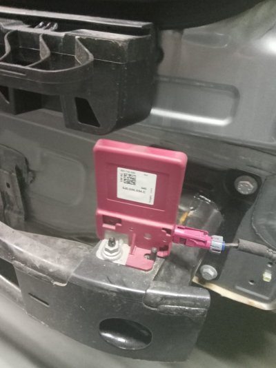

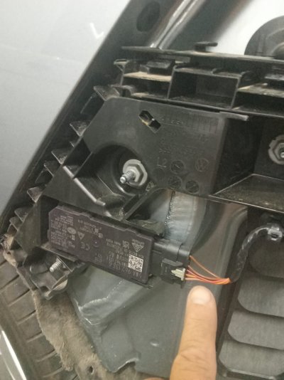

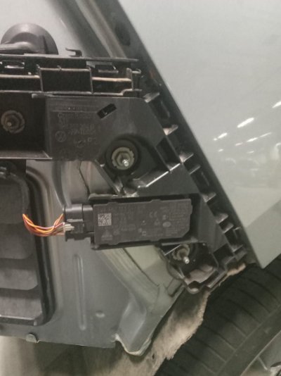

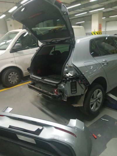

Fren gayet iyi yapıyor. Bu arada arka tampon arkasındaki algılayıcılar.
    230.3 KB · Görüntüleme: 35
    174.8 KB · Görüntüleme: 34
    193 KB · Görüntüleme: 36
    213.4 KB · Görüntüleme: 33
Bu sistemi ben araca sonradan dahil ettirdim. Ve iyiki de yapmışım. Geçenler de akan trafikte önümdeki araç sağa girmek istedi ve bende kontrollü şekilde frenleme yaparken sol aynayı kontrol edip kaçmak istedim. Fakat öndeki araç aniden yavaşlayınca gözümden kaçtı. Zınk diye frenledi. Araca çarptığımı sandım ama resmen hönk diye durdu. İlginç şekilde bu impression manuel araçlarda stop etmiyorda :D Aynen devam ettim. Sol aynadan kafamı çevirip frene basmam sn lik bir gecikme. Yine durabilirdim belki. Ama bu riski göze almadan benim sağ far kısmını korumuş oldu. Çok başarılı çalışan bir sistem ben çok memnunum. Sadece o an yaşandığında araç çaprmış gibi hissettiriyor o kötü. :D Ama çarpmadığını anlayınca sistemin amacını doğru şekilde yapmasına teşekkür ediyorsun.
Birde şunu belirteyim. Yaptırdığım yer şunu söyledi.; Fabrikasyon olan Gofler'de bile plakalığı okuduğu için bazen saçmalıklar olabiliyor. Bende de oldu. Mahalle arasında bir kere sebepsiz kitledi. Plakalığı yukarı kaldırdım. Zaten baktıgınızda farkediyorsunuz. Sensörler kalın çıtayı okuyor. Görüş alanında direkt. Çerçevesiz plakalık veya daha yukarı taşıma bu olayı çözüyor. Ek bir bilgi olsun...
