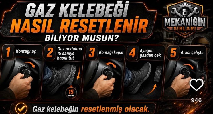

Merhabalar, iyi bayramlar dilerim. Sosyal medyada gezerken birkaç kere denk geldiğim "gaz kelebeğini resetlemek istiyorsan bunları yap" gibi paylaşımlardan birine daha denk gelince danışmak istedim. Bu işlem bizim araçlarda da mümkün mü? Mümkünse yapılınca ne sağlar veya ne gibi riskleri var bilgi sahibi arkadaşlar varsa öğrenmiş olalım.

Bu işlem bildiğim kadar dsg'yi resetliyor. Çünkü sürücünün sürüş özelliğine göre kullanımı hafızasında tutuyor.
Gaz kelebeğinin resetlenecek bir tarafı yok. Olsa olsa sökülüp temizlendiğinde, konumu bozulursa vcds/vcp gibi yazılımlarla, bulunduğu konumu öğrenme amaçlı adaptasyonu yapılır.
