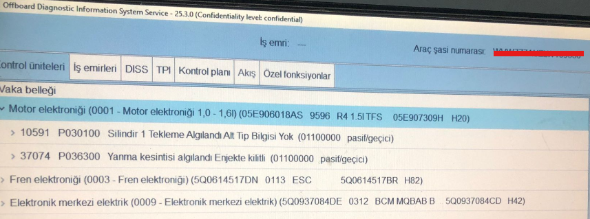

Aracım Volkswagen golf 2020 1.5 TSI Comfortline.
135xx km de aracım kickdown kalkışı esnasında epc ışığı yakması nedeniyle servise götürmüştüm. Yapılan işlemlerde bobinlerin değişimi ve ceviz kabuğu yönetmiyle subap temizliği yapılmıştı. İşlemlerden sonra sorunum 10bin km kadar çözülmüştü. Hata vermeden önce 143bin km deyken sivasa uzun yola gidip gelmiştim. Dönüşte araca Würth Benzinli Yakıt Sistemi Ve Enjektör Temizleyici katkı koyup benzini fullemiştim. Eve döndükten ertesi günü 145xxx km de tekrardan EPC ışığı yakması nedeniyle yetkili servise götürdüm. ( Aracın kontağını kapattıktan sonra tekrar açtığımda kickdown , aracı bayırda sert kalkışlarda yapmama rağmen bir daha epc ışığını yakmadı.) OBD cihazına taktıklarında görseldeki gibi hata alındı. 120xxxkm de ağır bakımlarında bujiler de değişmişti. Yarın yetkili servise götürüp bırakacağım. Bu konu hakkında sorun yaşayan varsa deneyimlerini iletirse sevinirim. Verdiği uyarıda silindir 1 tekleme mevcut diyor. Araçta şuan hiç bir çekiş hız sorunu da yok. Yakıt konusunda da Shell den başka hiç bi yerden almıyorum. Aklıma direkt yakıt kalitesizmiydi düşüncesi gelmiyor değil açıkcası. Gelişme olursa iletiyor olurum.
Şimdiden teşekkürler.
