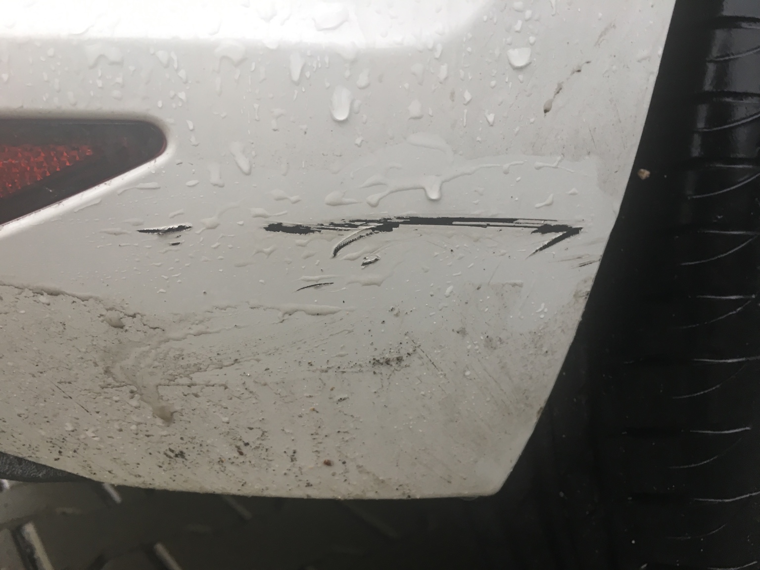

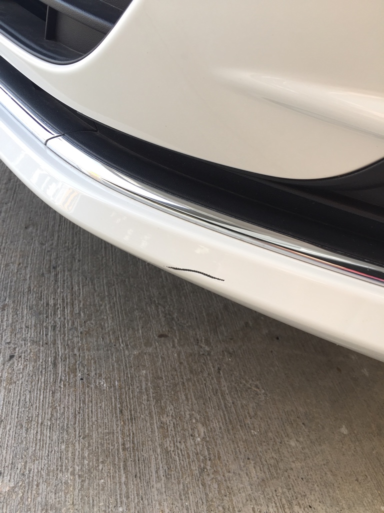

Merhaba hocam,Çiziğin üstünü sulu zımpara yapın rötüş boyasıyla (orjinal serviste satılanlar Fırça ve Vernik ile birlikte geliyor.) bir kat sürüp kurumasını bekleyin kuruduktan sonrada bir kat vernik sürüp kurusun.İşlem tamamdır.
Tabiki oluşur tampon sonuçta dikkatli bakılmadıktan sonra belli olmaz diye düşünüyorumMerhaba hocam,
Bu sabah servise uğradım. Alt eteğin yüzde 30u boyanır, yaklaşık 150 TL+kdv ücreti olur denildi.
Aracı bırakmanız gerekir dediler. Bende başka zaman getiririm dedim.
Sizin dediğiniz gibi yaparsam, çiziksiz yüzey ile benim yaptığım arasında kot farkı oluşmaz mı veya fırça izleri?

Emin olun ciddi bir şey degil.
Eğilip bakmadan göremezsiniz. Hem de plastik zeminde olduğu için paslanmaz dedi de yok nasılsa
Nazarlık olarak kalsın derim.
Ancak dilerseniz serviste ücretsiz olarak rötuş yaptırabilirsiniz. Yalnız üzerini vernikle kapattırın ki boya akmasın.

Serviste ücretsiz olarak rötuş yaptırabilirsiniz.
Biraz rica ile su şişesinin dibine bir parmak doldurmaları size yıllarca yetecektir.
Su bazlı boya olduğu için tiner vb incelticilere gerek yoktur kullanırken.
En İncesinden ve bir kaç numara büyüğünden suluboya fırçası ile kendiniz de zevk olsun diye yapabilirsiniz.
Öncelikle uygulama yapılacak bölge temiz olmalıdır
Ancak üzerine vernik uygulanmalı ve bunu yalnızca serviste veya sanayide yaptırabilirsiniz
