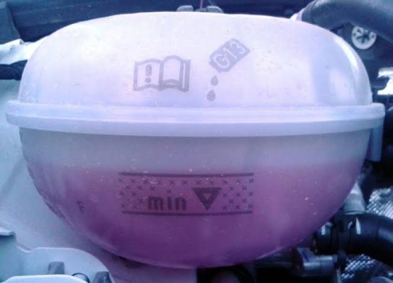

IMG_4189.jpegHerkese selam aracımın su seviyesi bu seviyedeyken su ekleyin uyarısı yanıp sönüyor üstüne 250 ml su ekleyince( bidonun kesim çizgisi)ne gelince ikaz gidiyor sorun nedir
Hocam Genleşme Kabının İçinde Sensör Olarak Çalışan 2 Adet Çubuk Var. Kapağı Açıp Kontrol Edin, Kırılmış veya Deforme Olmuş Olabilir. En Kötü İhtimal ile Kabı Değiştirirsiniz

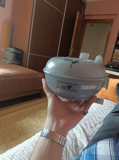

Merhaba bugün mahlenin genlesme kabini aldim.Rengi biraz mat geldi bu normal mi
