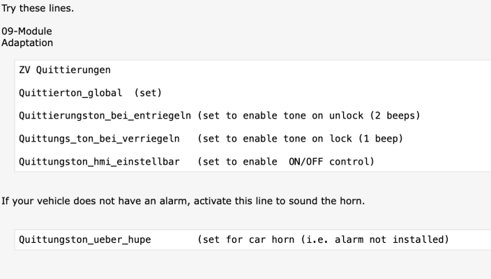

9 nolu ünite adaptation içerisinde Acknowledgement signals girin. Quittierton bei zweitem ZV-ZU Befehl varsa not active yapın.
Acknowledgement, Rückmeldungssignale, Zentralverriegelung gibi daha fazla tüm alternatif kelimeleri denedim ama arama kısmında hiçbiri çıkmıyor delirtti.:) Şimdi şöyle birşey buldum araca indiğimde denemek istiyorum. umarım bu sefer olur. Teşekkür ederim. Senin bahsettiğin " Quittierton " büyük ihtimal olur diye düşünüyorum. Ekteki resimde de bahsetmiş..
Görseli birebir uyguladım ve sorun çözüldü. Kilit açarken 2 kere ötüyordu onu kapadım. Kilitleme de tek düt yeterli. Teşekkürler.
