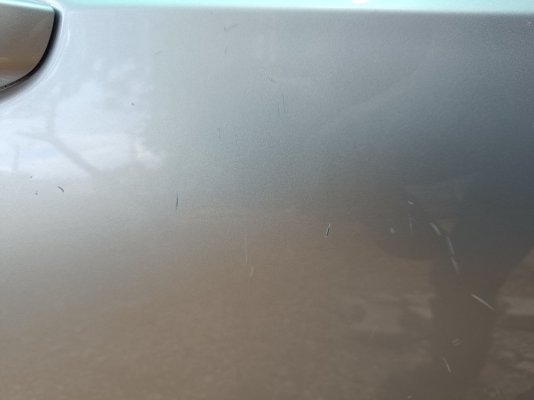

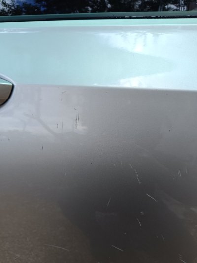

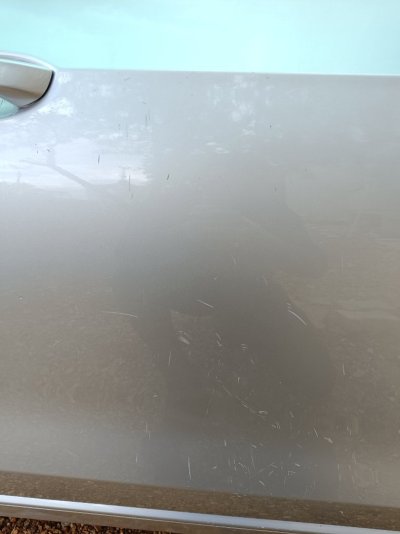

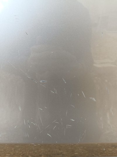

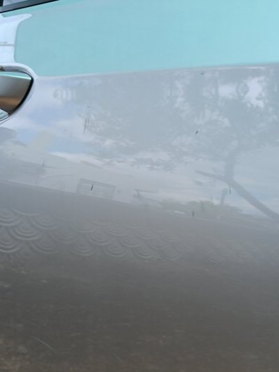

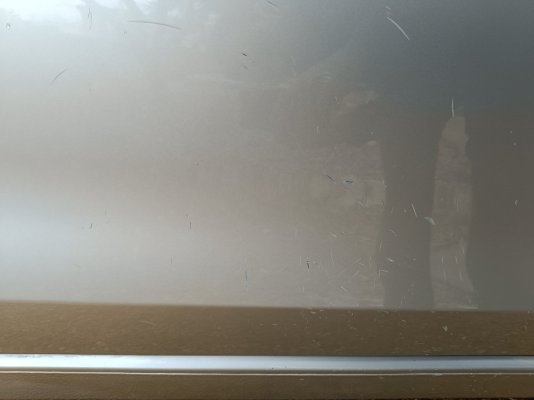

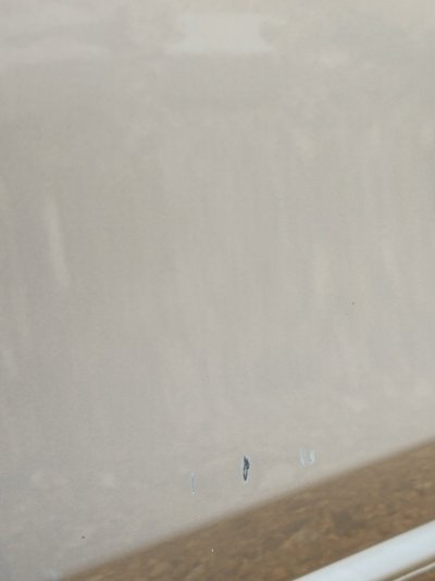

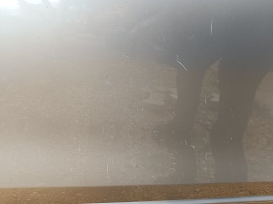

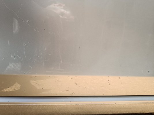

Merhaba,
Gölgelik filesinin sabit durması için bağladığım taşlar şiddetli fırtına nedeniyle uçmuş ve hep çizik yapmışlar. İlk kez böyle bir durumla karşılaştığım için tecrübesizim.
Araç 2023 model 1.0 TSI Impression Golf.
Yardımcı olur musunuz

Gördüğüm kadarıyla pasta cila ile biraz kurtarırsın ama net sonuç için çelik rütuş kurtarır gibi, araç gri olduğu için çelik rütuşçular %100 sonuc vermiyolar ama yine de bir göstermende fayda var
İlk öncelikle geçmiş olsun hocam. Rötuş boya ile ne kadar kurtarılır sorusuna cevap vermek için ilk öncelikle pasta cila yapmak lazım. Pasta ciladan sonra kalanlar için ya lokal boya yada rötuş boyası uygulaması yapılabilir. Kapıyı komple boyatmak en son kararınız olsun.
Lokal boya değer sorunu yapacağı için çelik rotüşle %80 civarıyla kapanır gibi, bu kadar sırıtmamış olur.
Geçmişler olsun.
Merhaba,
Selamlar geçmiş olsun
Refleks gümüş/gümüş gri renklerde rötüş maalesef tutmuyor. Airbrush,çelik veya boya doldurma farketmez bu renkte nafile
Sadece * tutmuş gibi * olması adına silikonlu pasta + sertleştirici miktarı yoğun rötüşle uğurlarlar ama birkaç yıkama sonrası çok çirkin bir görüntü çıkar ortaya.
Ne yapacağınız konusuna gelecek olursak önce zımpara+polisaj yapılır. Sadece çok çok boya atığı olan(boya zeminine inmiş) çizikler keskinleştirilip içini doldurma yöntemi ile rötüş yaptırabilirsiniz. Onların dışında kalanlar zımpara + polisaj işlemiyle belirginliği bir miktar azalmış olacak zaten.
Buraya çelik yapıcaz diye sivriltme/keskinleştirme sonrası bir kapak boyayı parçaya döküp çelikle yedirecek işletme varsa şayet götürmeyin. Daha beter olur.
Geçmiş olsun. Rötuş için en zor renk kendi aracımdan biliyorum. Polisaj sonrası ne kadarı kurtarılabilir belli olur. Sadece çizik şeklinde olanlar polisaj sonrası kaybolabilir.
Polisajla bu haline göre %20 30 iyileşir, bazı yerleri toparlar. Fakat tamamen düzelmesi bu renkte çok çok zor malesef. Ufak ve çok sayıda nokta nokta yer olduğu içi çelik rötuş yapılsa bile belli olacaktır(boya rengi de dezavantaj)
