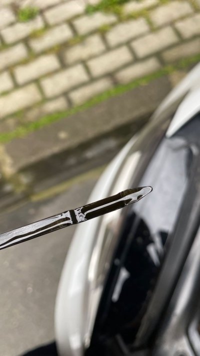

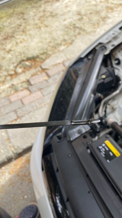

Arkadaşlar 2015 model 1.2 tsı 150k km'de golfüm var otomatik aracın yağ seviyesini ölçtügümde eksilme gördüm 5 gün sonra ölçtügümde 20 km yapmışımdır en fazla yoksa bana mı öyle geldi yağ eksiltiyor diye

Çubuğu ne zaman ve nasıl koşulda çektiniz ????
Motor sıcakken hemen çubuğu çekerseniz yağ bir miktar eksik görünecektir. Motor stop ettikten en az 30 dk sonra (yağ sıcak ve tamamen kartere süzülmeli) bir sefer daha çubuğu güzelce temizleyip çekin. En doğru ölçümü o an alırsınız.
üstadım arabayı akşam partk ettim sabah yag çubuklarını çektim
