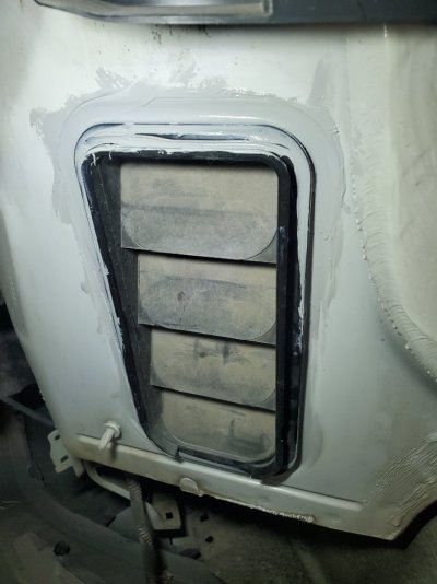

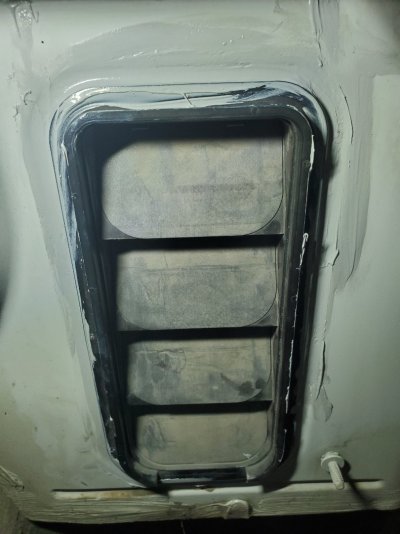

Selamlar tamponu sökebilirseniz eğer kendinizde yapabilirsiniz ama yok yapamam derseniz herhangi bir kaporta ustasina gidin söksün bagaj havalandirmasını çıkarıp yerinden yanlarindaki eski contaları falçata ile temizleyip dyson ile güzelce yapıştırsın ben kendim yaptım biraz el becerisi istiyor görselde paylaştım
peki hocam bunu yaptıgında sorun gitti mi
Doğru yöntem bu. İçeriden değil tampon sökerek çözmek en sağlıklı olanı

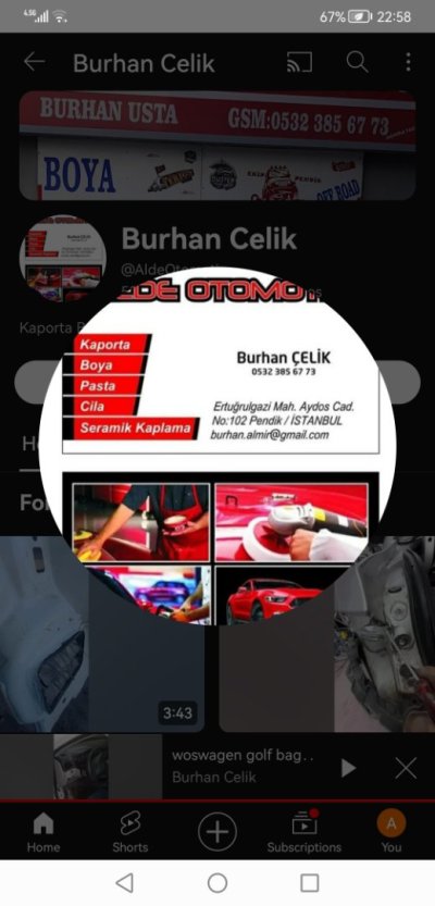

Merhaba,
Aynı sorun bende de vardı. Pendik'de Alde Otomativ Burhan Usta, gerekli izalasyon ları yaptı. İki yıldır sorun yaşamıyorum.
Selamlar
