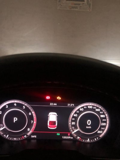

Herkese merhaba 2018 Arteon aracımda elektrikli bagajı tuşundan kapatsam bile bagaj kapağı kapanıyor ama en sonundaki vakumlama hareketini yapmıyor klik sesi gelmiyor. Dolayısıyla kapak kapansa bile sistem vakumu göremediği için sanırım sinyali alamıyor ve ekranda bagaj açık uyarısı alıyorum. Bu birkere daha başıma gelmişti elimle biraz kapakla oynayınca gitmişti ama tekrardan yaşandı. Araç zaten yetkili servise gidecek bunun serviste kilit ayarı vs bir ayarı var mıdır ? 556396d0-8286-46a8-979e-124bfa37d377.jpeg
Kilit ağzı bozulmuş olabilir eğer yaylarda bir sorun yoksa. Servis direkt değişim deyip fahiş ücretler çıkartırsa bence sanayide iyi bir kilitçiye baktırın, tamir olmaz gibiyse çıkma parça alıp değiştirirsiniz en makul çözüm olarak.

Teşekkür ederim . Ancak araç yattığı süre zarfında böyle olmuş . Yaklaşık 1 aydır hiç hareket etmiyor sadece haftada 3-4 kez yerinde çalışıyor . Yaydan kastınız nedir tam olarak . Kilit temassızlığı veya ayarla kurtarılabilen bir durum olabilir mi sizce

Araç yatıyorsa aküden de olabilir. Kutup başlarını söküp denediniz mi? Kilit iç mekanizmasında yay var. Eğer yattıktan sonra böyle olmaya başladıysa kilit hemen bozulmaz aslında.

Hocam açıkçası kapandıktan sonra vakum yapardı normalde klik sesiyle onu yapmıyor. Eğer kastettiğiniz yer tam kilitlendiği alttaki soketse umarım ordaki bir ayar işlemi falandır. Bunun için serviste absürt paralar ödemek istemem açıkçası. Aküsü sıfırdı zaten aküden olduğunu düşünmedim hiç.

Teşekkür ederim . Araç yakınımda değil Kuzenim bagajı biraz inceleyip temizlemiş toz olduğunu belirtti . Büyük ihtimal kilit noktasında toz birikmiş olabilir ve uyarı geçmiş araçta . Şimdilik olayı kapalı garajda durduğu için toz ve nem birikmesine yoruyorum. Umarım sadece anlık bir kirlenme mevzusudur 😁
