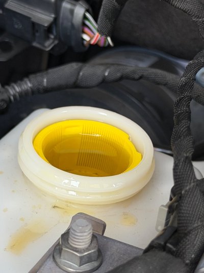

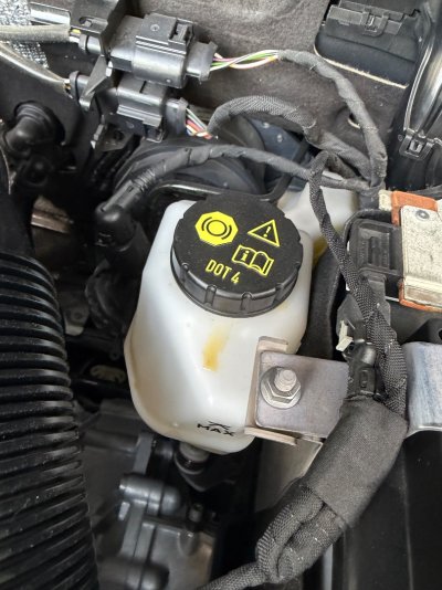

merhaba arkadaşlar, uzun yol sonrası fren hidroliğimin hafif taştığını ertesi gün gördüm.
araç düz zeminde kapağı açtığımda nerdeyse sonuna kadar dolu gördüm bu normal mi? max çizgisi de pek belli olmuyor içindeki sıvı renginden dolayı.
8.5 sahipleri kapağı açıp bakar mısınız?

işin garip tarafı sıvı tam max çizgisinde
Şırınga yardımıyla kapak dişlisinin alt kısmına gelecek kadar azaltın. seviye Max çizgisinin biraz üstünde gibi.

Fazla konulmuş olabilir mi? Bunlar fabrikasyon mu elle mi dolum yapılıyor bilmiyorum. Cok sıkıntı yok gibi duruyor çünkü
ışık tutarak baktım tam max çizgisinde aslında
Büyük ihtimalle fazla doldurulmuştu, taşınca olması gereken seviyeye geldi. Kapakta, özellikle iç kısmında bir deformasyon gördünüz mü ya da rezervuarı iyice incelediniz mi çatlak vs var mı diye.
Aracınız yeni bir araç çok ihtimal vermiyorum rezervuar çatlağına ancak siz yine de gözle bir ek kontrol yapın kapağa ve rezervuara. Bir süre de hidrolik sıvısını mümkünse, yola çıkmadan önce her gün kontrol ederek takip edin.

teşekkürler. kapağı sıkıca kapadım. bundan sonra kontrol listemde
