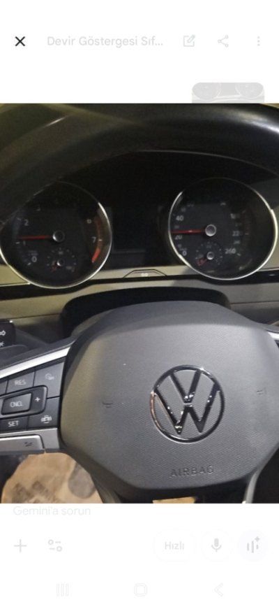

Merhaba 2022 model passat aracımın bir anda ibre göstergesi bozuldu, motoru kapatınca 30km hızda duruyor , araç giderkende dijitalden 30km fazla gösteriyor. Sorun ve çözüm nedir başına gelen oldu mu.

Merhaba, ibre yerinden oynamış sanırım. Söküp düzeltmek gerekir. Göstergenin sökümü videosunu izlemiştim.
Kadran selamlama açıktır onu kapatın veya kapattırın düzelir
Kadran selamla açıksa kapatın ve sonrasında akü kutup başını söküp takın düzelir
Selamlarken kalkış uerini mi unutuyor?
Bende ve birçok kişide yıllardır açık, hiç öyle bir sorun duymadım. Bu dorun Passat için mi geçerli?
Passat B8,5 da oluyor
