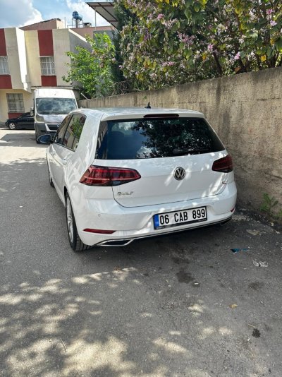

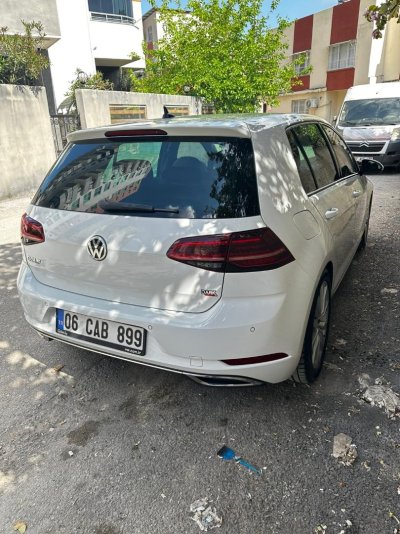

Ben memnun kaldım. Taktırır iseniz Şifreli bijon ve diğer bijonları almayı unutmayın.
    272.2 KB · Görüntüleme: 17
    265.8 KB · Görüntüleme: 17
Spacer takınca arkadan görünüş çok fark ediyor daha kaslı duruyor tavsiye ederim bende de 1.5 cm var
