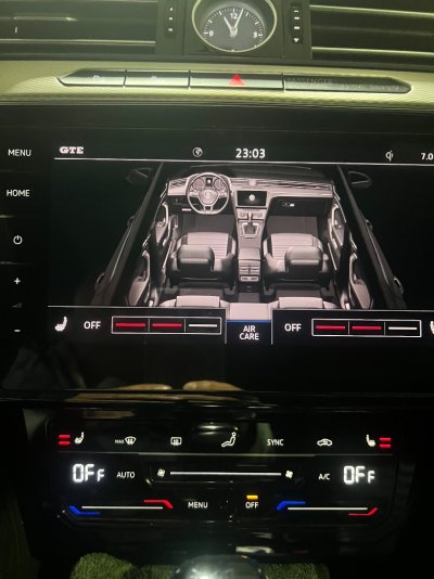

Merhaba arkadaşlar passat b8 highline arabaya sonradan takılma 9.2 ekran var bunda koltuk ısıtmaları aktif ettiğimde ekranda birşey göstermiyor bunu Vcds ile nasıl aktif edebilirim
Resimdeki gibi ekran çıkmıyor

Araçınızda direksiyon ısıtma donanımı olmadığı için bu ekranı göremezsiniz!…Resimdeki araçta dikkat ederseniz direksiyon ısıtma mevcut…
Bende direksiyon isitma yoktu bu menu cikiyordu ustad
Dokunmatik panele gecince kayboldu
Benim de bilgim yok acaba teyp takıldıktan sonra mı çıkmıyor yoksa hiç mi çıkmıyordu bilemiyorum resimde görünce bilen biri yardımcı olur diye yazdım
Sizde bu menünün çıkma sebebi direksiyon ısıtma donanımı olmasa dahi , mevcut gibi kodlanması sebebiyle olmuştur…Dokunmatik panelde aynı kodlama yapılırsa menü yüksek ihtimalle görünür olucaktır…
Not:Bazı durumlarda panelin yazılım versiyonuna göre görülebilen menüler de değişiklikler olabilmektedir…
@Orko dogrudur ustad
Guzel detay bilgiler icin tesekkurler

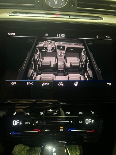

Hocam benim aractakı durum da böyle
Klima menüsüne gırdıgınde ekranda ılk resım çıkıyor koltuk ısıtmayı acıncada ıkıncı resım
