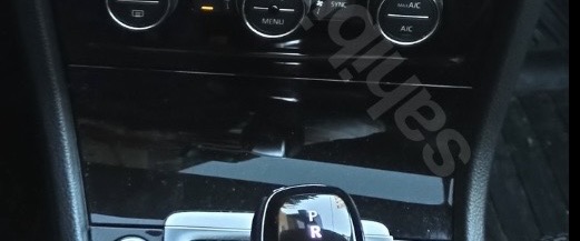

tankut27 Üye Katılım 14 Ağu 2025 Mesajlar 112 Tepkime puanı 110 Konum Gaziantep İsim Erdal Araç Golf 25 Nis 2026 #1 Arkadaşlar resimdeki açılır kapanır piano black göz bozuldu komple nereden bulabilirim
GolfTutkulu Paylaşımcı Üye Katılım 28 Nis 2018 Mesajlar 4,611 Tepkime puanı 5,721 Konum Kayseri İsim Ahmet Araç Golf 8 1.0 e-tsi 25 Nis 2026 #2 tankut27 dedi: Arkadaşlar resimdeki açılır kapanır piano black göz bozuldu komple nereden bulabilirim Genişletmek için tıkla ... Mekanizması yerinden çıkmıştır, söküp düzelterek takmak gerek ancak o kapak kapalıyken sökmek biraz zor olacağa benziyor.

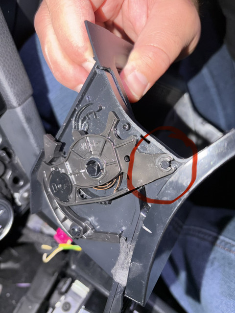

KS KS tankut27 Üye Katılım 14 Ağu 2025 Mesajlar 112 Tepkime puanı 110 Konum Gaziantep İsim Erdal Araç Golf 25 Nis 2026 #3 GolfTutkulu dedi: Mekanizması yerinden çıkmıştır, söküp düzelterek takmak gerek ancak o kapak kapalıyken sökmek biraz zor olacağa benziyor. Genişletmek için tıkla ... Söktüm ama içinden kırık plastik parçalar çıktı maalesef
KS KS tankut27 Üye Katılım 14 Ağu 2025 Mesajlar 112 Tepkime puanı 110 Konum Gaziantep İsim Erdal Araç Golf 26 Nis 2026 #4 Sorunu çözdümresimde işaretlediğim yer yuvasından çıkmış kırıldı zannettiğim parça da oranın kapağıymış
