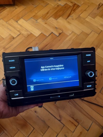

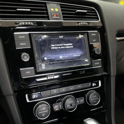

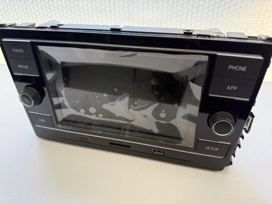

Merhaba 2013 model 1.2tsi golf 7'si var annemin bende ehliyetimi yeni aldım onu kullanıyorum , annemin arabası oldugu için multimedya istediğimde onu ikna edemeden bir eyleme geçemedim simdi ikna ettim belli bir birikimim var 10k biraz daha zorlayabilirim, biraz arastırdıgımda orjinal üst model golflerin multimedyalarını almak istediğimde bişeyin daha değişmesi gerektiğini öğrendim (mbi2 mi ne lazımış) bunu karsılayamayacagım için biraz f/p işimi gören bi multimedya takmak istiyorum navigasyon acılsın ve telefonu baglayıp muzik acabileceğim birşey işimi görür. eminim benim gibi bir süreçten geçen abiler arkadaşlarda vardır yardımcı olursanız cok sevinirim teşekkürler

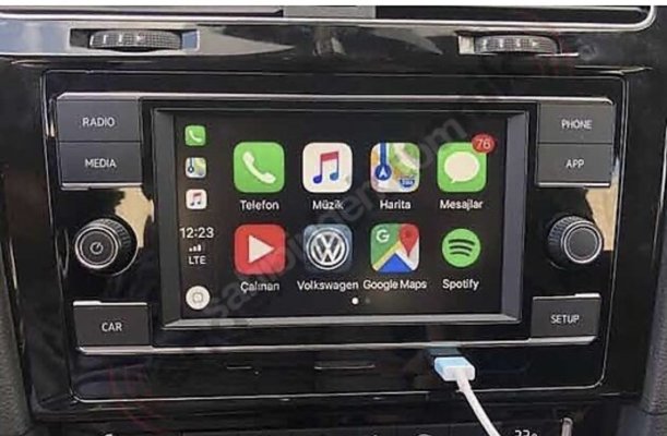

RCD 330 al hic ugrasma yuksek modellerle seni cok uzer mib 2 falan neden dersen cok pahaliya gelir sadece unite ekran almakla bitmiyor kablo tesisati vs vs cok pahaliya patlar. sen al RCD 330 carplay falan var keyfine bak soket sokete uyumlu eskiyi cikar tak yeniyi o kadar
