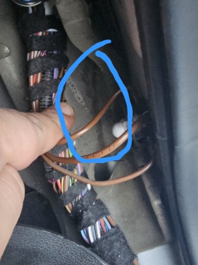

Arkadaşlar selam 2018 xcellence aracım sağ ön yolcu paspası su alıyor araştırmalarım sonucu soruna sebep olan nedenlerin başında sunroof giderini kontrol ettim açık polen filtresinden su alıyor mu diye kontrol ettim orasıda kuru lakin alt döşemeyi söktüğümde fotoğraftaki ıslaklıkla karşılaştım su nerden sızıyor olabilir yardımcı olabilirseniz çok sevinirim
Ayrıyetten sormak istediğim konu bunlarda sunroof gider borusu sanırım iç direkten gitmiyor çünkü görünürde hortum yok suyu gidere döktüğümde ön camın dibinden su çıkıp cam çıtası boyunca aşağıya akıyor.1000074556.jpg
Ön cam sağ tarafından, kapı fitillerine ve kapı çevresine su tutarak denediniz mi? Islak yeri iyice kurulayıp bir deneyin. Yurtdışı forumlarda da benzer sorunu yaşayanlar olmuş.
Kapı fitillerine su tutup denemedim açıkçası müsait bi zamanda deneneyim ama hava yağışlı gidiyor bu durumdada su alması gerekmez mi mesela bugün sürüş esnasında aşırı yoğun yağışa maruz kaldı araç eve geldiğimde aynı yeri kontrol ettim su izi yoktu neye göre alıp almadığınıda anlamıyorum

Aklıma ilk sunroof geldi ki bence genelde onun gideri tıkanınca oluyor bu sorun.Onu elediğinize göre çok akla gelmeyen bir nedeni söyleyim.
Aracın sağ yada sol iki tekerini kaldırıma çıkararak park etme yada şasinin rijitliğini bozacak yükseltili bir zemine park etme durumunda kapılar kasılarak aradaki fitilde boşluk kalabiliyor ve oradan içeriye su damlıyor.Geçmişte her iki durumu da yaşayarak tecrübe ettim sizde öylemidir bilmiyorum ama ikinci yazdığımı pek bilen duyan olduğunu sanmıyorum

araç düz zeminde hocam hiç bu şekilde park etmedim aracı açıkçası birde su direk içerisinden bi yerden geliyor kapı kısmına geçen elektrik tesisatının girişinden şüpheleniyorum yada altında kapalı bi conta var ordan şüpheleniyorum. Şöyle bi durumla karşılaştım kapı ile ön çamurluk arasına ses izolasyonu için köpük koymuşlar bu köpük kapı tarafına çok yaklaşmış sürücü tarafında daha ileride duruyordu acaba diyorum bu ıslanıpta suyu içerimi sızdırdı. Birde bu izolasyon malzemesini tutan çamurluk davlumbazının arkasında klips var köpük malzeme yerinden kayınca bu klips boşta kalmış klipstende alır mı kafamda soru işareti oraları daysonla kapatıp denesem mi diye düşünüyorum

Ön camın altındaki plastik bakalit in altında da sağ ve sol köşede su tahliye giderleri olur,
Bu su giderleri ağaçlardan düşen yapraklar vs.. yüzünden zamanlı tıkanır ve zamanla bu yapraklar çürüyerek çamur balçık halini alır, bu giderleri kontrol ediniz.

Bende de golf 7 var ve aynı yere yakın yerden içeriye su alıyor. Yağmur giderleri açık , kapı kenarından da almıyor . Kış olduğu için klima da kapalı yani gideri tıkalı olma durumu da yok. Sanroofta yok bir türlü bir çözümünü bulamadım. Sağ ön yolcu koltuğu paspası yine ıslandı. Nereden geldiği belli değil

Hocam leonlarda o bakalitin altında ekstra bi gider yok yani ön camdan akan su direkt olarak şase bölümüne akıyor
