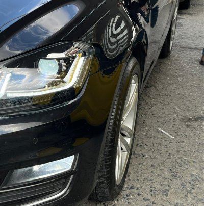

herkese merhaba jantlarım bu şekil ofsetli duruyor 225/45ZR/17 5cm spor yay taksam sürtme yaparmı çamurluğa ya da lastiği alırmı içerid96e3f6c-5554-4459-9ff3-a5302db5e3c1.jpeg
5 cm ile konfor seviyenizi çok düşürürsünüz. Aracınız için ideali 3,5 cm diye düşünüyorum. Bu arada 3,5 cm yay bile orjinaline göre konforsuzdur. Görüntü için 5cm yay takıp konforunuzdan fazla taviz vermeyin. 5cm ile sert girdiğiniz çukurlarda direksiyon açılı haldeyken muhtemelen sürtme yapacaktır.
17 inç jant + 3,5 cm spor yay var bende. Araba düzdeyken çamurlukla teker arasında 1,5-2 parmak mesafe kalıyor. 5 cm spor yay ile o mesafe neredeyse sıfıra iner ve çukurlarda, tümseklerde çamurluğa sürtebilir.

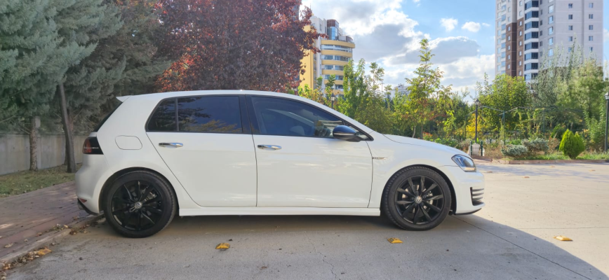

Benim araç fabrikadan 18 inç jantla geldiği için zaten fabrikasyon spor yay var, yani normale göre 1,5 cm daha aşağıda. Ben alışığım aslında bozuk yollardaki duruma. Eibach 35 mm alınca aslında araç 3,5 cm düşmeyecek; şu anki duruma göre 2 cm düşmüş olacak.
18'e alışık olduğunuz için eibach 35'lik çok etkilemez sizi, arabanın çukurlarda salınımı azalacak sadece, 18 jantım olsa yay yine kullanırdım.
üstündeki 1.5 cm yaylara talibim bu arada hocam :)
