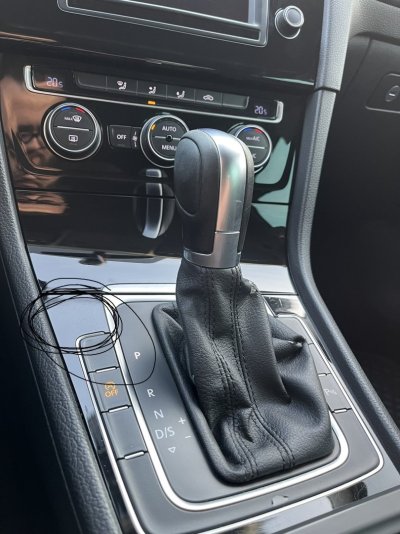

Herkese keyifli forumlar dilerim işaretlediğim pianoblack parça değişebiliyor mu?
Benim de vites topuzumun derimsi kısmında yırtık var onu kendim alıp kendim değiştirebilir miyim?
@UBC53
Teknik olarak evet. Oradaki plastik trim tek başına sökülebiliyor. Videodaki arkadaşın işçiliği can acıtsa da siz daha az “kaktırarak” sökebilirsiniz bence :)
@melihcosgun
Evet değiştirebilirsiniz.
Ben temudan vites topuzu trimi alıp değiştirmiştim deri yıprandığı için. Oldukça kolay. Plastik, çatal benzeri bir aparatla aralara giriyorsunuz topuz kenarlarındaki trim sökülüyor rahatlıkla. Yenilerini yerine oturtuyorsunuz çok kolay.
