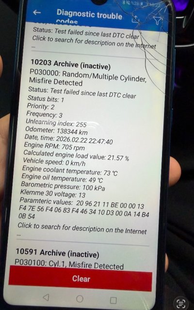

Aracı ilk çalıştırmada sorun yok ancak belirli bi süre sürüş yaptıktan sonra rolantide dalgalı bir ses geliyor ne olduğunu çözemedim. Motor arıza ışığı yanmıyor, Obd ile bağlanıp baktığımda missfire arızasını gördüm sorun bujilerle mi alakalı ?

Kötü yakıt ya da bobinde olabilir

Hocam yakıtı 12 senedir aynı istasyondan alırız 4 araba değişti yakıttan yana hiç problem yaşamadık, bobin konusunda ise bakıma götürdüğümde usta değişmediğini vw orjinal bbobinlerinin kolay bulunmadığını ve söyledi ama bujileri değişmeyi düşünüyorum şuan için
İnşallah bujidendir en kolay çözüm
