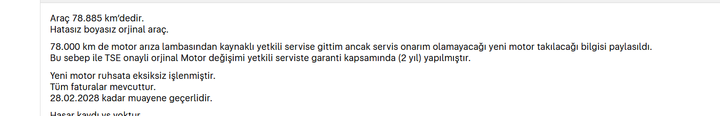

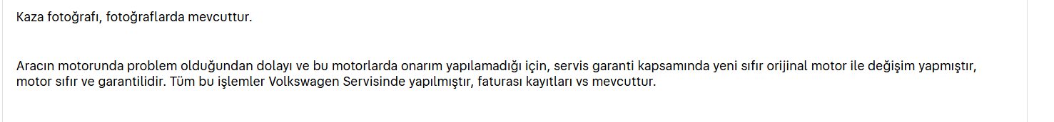

1.0 tsi manuel impression almaya niyetlenen ve çok fazla araştıran birisi olarak söylüyorum. 1.0 tsi için konuşuyorum. Normalde olsa bujiyi servisten satın alıp ustanıza götürüp bakımı orada yapın derdim. Ancak ilanlarda birçok araç sahibinde şu söz var ;
Aracın garanti kapsamında motor arızasından dolayı motor değişimi yapıldığı... Örnek ilan açıklamalarını ek olarak ekliyorum. İlan açıklamalarına motor değişimi
ile alakalı bir şey yazmayanlar da aradığımda motor değişimi yapıldığı söylüyor. Sebebi de aşırı yağ tüketimi. Yani baktığım genelde düşük kmli ilanlar (en fazla 80 bin km) ve 10 araçtan minimum 4 ünde aynı konuşmayı yaşadım.
ile alakalı bir şey yazmayanlar da aradığımda motor değişimi yapıldığı söylüyor. Sebebi de aşırı yağ tüketimi. Yani baktığım genelde düşük kmli ilanlar ve 10 araçtan minimum 4 ünde aynı konuşmayı yaşadım.
