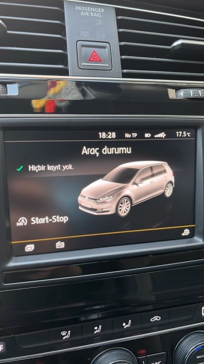

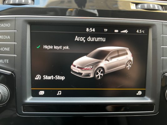

Herkese merhaba yakın zamanda değiştirdiğim multimedia ünitemde car tuşuyla gelen görseldeki araç resmini değiştirmek istiyorum bu mümkün mü ve nasıl yapabilirim mümkün ise.

Mümkün evet ancak nasılını hiç araştırmadım.
Bir kaç kez forumlarda denk geldiğim, orijinal yazılım dosyalarının içerisinde değişiklik yapılıp tekrar yükleniyor. Ancak bu bahsettiğim özel bir araç görüntüsü oluşturmak için. Renk, şekil vs.
Standart araç görselleri zaten yazılım içerisinde mevcut olmalı. Belki Kodlama ile üniteye bu aracın GTI, değil mesele golf olduğu, polo olduğu, tiguan olduğu falan girilmelidir.
Başka arkadaşların da cevaplarını bekleyelim bakalım.
Teşekkür ederim değişiyor olmasına sevindim GTI model yerine normal olan aracı koymak istiyorum. Diğer arkadaşlardan inşallah alabiliriz cevabı ve basit bir uygulamadıır.

Uzaktan bağlantı ile yapan arkadaşlar var. @Basbelasi yapıyordu sanırım.
Değişebiliyor hocam Takip ettiğim bir youtuber obdeleven cihazı ile 8.5 elegance paket passatın görselini yanlışlıkla golfe çevirmişti :D
Forumda yardımcı olacak arkadaşlar eminim ki vardır
bahsi geçen video budur :D
