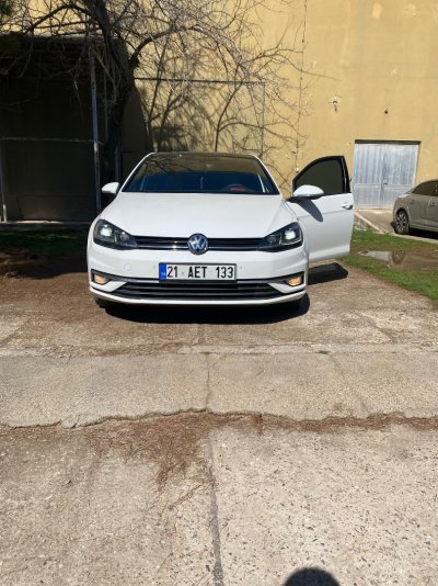

M mstfcnbyr Yeni Üye Katılım 1 Ocak 2026 Mesajlar 8 Tepkime puanı 6 Konum Diyarbakır İsim Mustafa Can Araç Golf 7,5 11 Nis 2026 #1 Farlar akşam otomatik yandığında sis farları da beraberinde yanmaktadır bunları vcds ile nasıl kapatabilirim yardımcı olabilir misiniz Ekli dosyalar IMG_7121.jpeg 461.8 KB · Görüntüleme: 24
