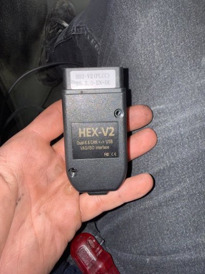

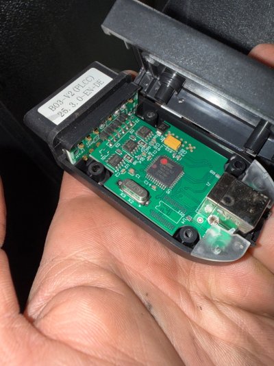

Cümleten selamün aleyküm uzun süredir üye olmadan forumdan kodlamalar ile ilgili bilgi alarak aracıma değer kattım ancak yardımınıza ihtiyacım var Klon bir kabloya sahibim Atmega 162 işlemciye sahip bu gün kodlama yaparken laptop otomatik olarak ağa bağlandı ve maalesef licence kısmında Rekoved yazısı çıktı forumda bu duruma ait bir konu var flashlanması gerektiğini söylemişler ama linkler uçmuş yardımcı olabilecek arkadaş varsa çok sevinirim 🙏🏻

Aynı cihaz mı bilmiyorum. Fakat güncellenebilir versiyon ise
bu adresteki program ile güncelleyebilirsin.
Güncelleme yaparken. Bilgisayarın internet bağlantısı olmasın ve kablo hem araca hem bilgisayara bağlı olması gerekiyor.
hocam adresteki linkten indirme yapamıyorum eğer sizde program varsa bana başka bir yere upload edip link paylaşabilir misiniz?
