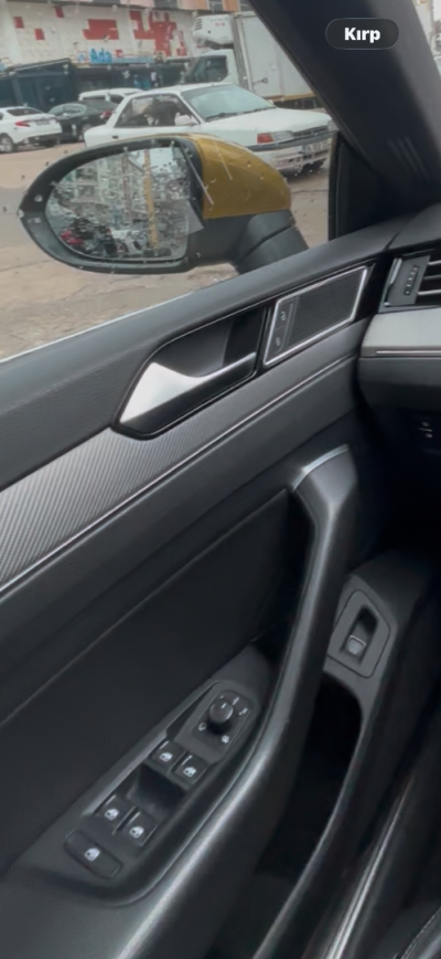

Selamlar aracımda şoför kapısının camı otomatik olarak (2 kademe basımda) aşağıya inmiyor manuel olarak indirmek zorunda kalıyorum. Yukarıya doğru otomatik iki kademe basışta çıkıyor ama aynı şekilde otomatik inmiyor . Diğer camlarda bu problem yok. İlgili camın tuşu da gevşemiş gibi hissettiriyor diğer tuşlar sağlamken o tuş boşta oynuyor artık ve benim düşüncem içindeki mekanizma artık zarar gördüğü için aşağı doğru indirmek istediğimde ikinci kademeyi algılamıyor tuş. Bu sorunu nasıl çözebiliriz ? Sadece tuş takımı bu sorunu çözer mi ? Yan Ayna ayarlama tekerinin değişmesine gerek var mı ? Düğme görselini aşağıya ekliyorum sanırım passat'larla aynı tuş grubu bulunuyor şimdiden teşekkürlerIMG_6905.png
