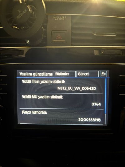

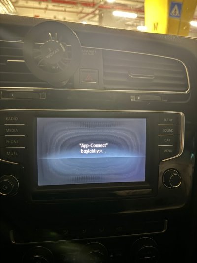

Merhabalar, Aracım GOLF7 2016 - Highline
Aracıma SD Kart ile güncelleme + crack işlemi yaptım. APP-Connect menüye geldi ama açmaya çalıştığım zaman App-connect başlatılıyor... diye kalıyor. VCDS üzerinden tüm ayarlamaları yaptım ancak APP-Connect menüsüne bir türlü erişemiyorum :)
@HONEY 'den iPhone için soketimi satın aldım, iphone için bağlantısını açtım ancak app-connect kısmına teyp ulaşamıyor bir türlü. Bilgisi olup yardımcı olabilecek var mı?

sorun büyük ihtimalle yaptığın crack + SD kart update kombinasyonundan kaynaklanıyor. MIB2 sistemlerde App-Connect’in sadece menüde görünmesi yetmez arka tarafta lisans doğrulaması düzgün çalışmazsa tam olarak senin yaşadığın gibi başlatılıyor ekranında kalır
Senin durumda en çok işe yarayan yöntem:
Stock firmware yükle
Sonra doğru patch uygula
Sonra FEC ekle
