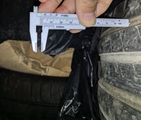

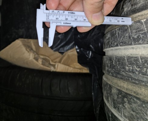

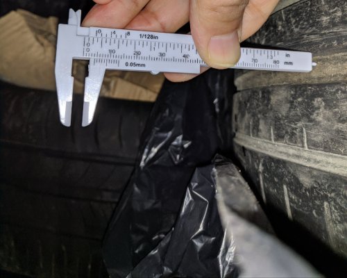

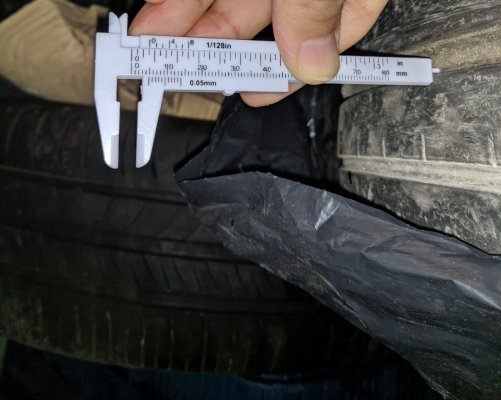

2023 Haziran'da alındı yaklaşık 40bin km yaptı.
Dış kanallarda kanalın lastik dış tarafına göre derinligi 3mm, yine dış kanalda lastiğin iç tarafına göre derinlik 4,5-5mm. Orta kanallar 5mm.
Bu şekilde aşınma normal midir?
Bir sezon daha çıkarır mı sizce?
Goodyear F1 Asymmetric 6 225/45/17
    211 KB · Görüntüleme: 30
    213.6 KB · Görüntüleme: 30
    199.9 KB · Görüntüleme: 28
    204.4 KB · Görüntüleme: 30
Bu sorun yanlış lastik basıncından (çok fazlz veya çok düşük) kaynaklanır., buna düzensiz aşınma denir.
Bunlar aracın ön lastikleri ise aracın rot ayarı aşırı bozuk , acilen rot ayarı yaptırınız.
Rot ayarından sonra lastikler aşınmamış tarafa basacaktır. Lastikleri kullanmaya devam edebilirsiniz.
Teşekkürler.
En son 2 yıl önce rot yaptırmıştım. Hafif bir sağ çekme vardı. Tam olarak düzelmesede iyi bir seviyeye geldi. ( 1-2 ay içerisinde yetkili servis dahil 4 kere rot ayarı yaptırmak zorunda kalmıştım)
Onun haricinde sağa sola çekme, direksiyonda titreşim olmadığı için ve önceki tecrübeden dolayı da daha da bozulmasın diye rot yaptırmadım
Yazlıkları kontrol edeyim derken farkettim.
İzmit çevresinde rot için tavsiyesi olan varsa değerlendireyim.
