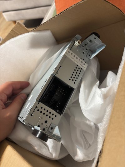

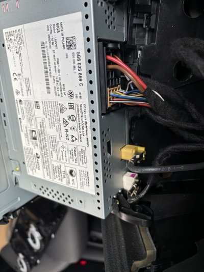

Merhabalar iyi forumlar bugün elime rcd330 geçti 2018 golf comfortline aracıma takmaya çalıştım fakat bu kabloların nasıl bağlanacağını bilmiyorum şu beyaz pin için çift girişi tekliye dönüştürme aparatı almam lazım galiba ama 3. Girişi sarı olan kabloyu nereye takacağım beni aydınlatırsanız sevinirim bu işlerde yeniyim
Taktıktan sonra da yazılımsal olarak bir şeyler yapmama gerek var mı?
Aracımda ünite yok.

O cihaz rcd 330 degil hocam
Bilesen koruma kaldirtmaniz lazim en az 4-5 bin tl ve mikrofon ve tesisati yoksa aracinizda onu da tedarik etmeniz lazım Bluetooth kullanacaksaniz
O cihaza yapacaginiz masrafa degmez
Geri gorus yok CarPlay yok bilginiz olsun
Ürün kodu 5gg 035 280 d olarak geçiyor honey hocam araştırdığımda geri görüş ve carplay destekliyor olarak görünüyordu desteklemiyor mu?
@HONEY ilk fotoğrafta görünen kendi ekranı abi. İkinci fotoğrafta rcd330 var doğru direk takabilirsiniz
Sarı olan kabloyu takamayacaksınız usb soketi iptal olacak kapaklı gözde olan teybin üzerindekini kullanabilirsiniz anten dönüştürücü alıp takabilirsiniz veya üzerinden ufak bi tıraşlama yaparak var olanıda takabilirsiniz elinizden gelmiyorsa montaj yapabilecek birinden yardım alın kodlama ihtiyacınızda olacak gün sonunda çünkü

Pardon hocam yanlis gormusum ilk fotoyu dikkate almistim
CarPlay ve geri gorus destekler
Hayirli olsun fiyat performans cihazidir rcd330

Destekliyor sorun yok. İzmirdeyseniz yardımcı olurum hocam

Rcd arkasına takılacak kabloda tırnak var takılmaya engel o küçük tırnağı traşlamanız gerek, hepsi bu..
teşekkür ederim yardımlarınız için, kodlama falan lazım dediğiniz için sanayide taktırdım bu sabah sorunsuz çalışıyor sağ olun :)

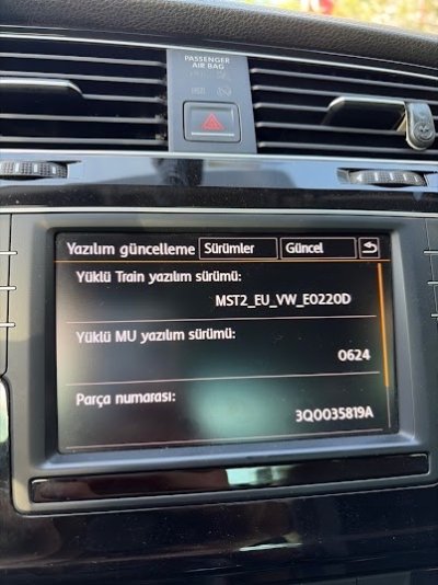

2016 golf 7 highline carplay için ne almam gerekiyor hangi cihazla değişim yapmaliyim
Yardımcı olur musunuz

819 B delphi ise cihaz destekler
A C desteklemez
CarPlay olur geri gorus desteklemez 819b delphi
Teşekkür ederim hangi ünite almalıyım yardımcı olabilir misiniz carplay geri görüş destekleyen benm cihaz ile uyumlu ünite hangi model olsun bir sürü ilan var bir sürü satan yer var hepsi birnirinden farklı aranıza yeni katıldım çok bilgim yok teşekkür ederim şimdiden
