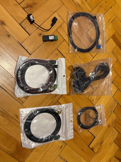

6 -7 sene once aldigim set keyifli gunlerdi onu kurmak
    329.1 KB · Görüntüleme: 60

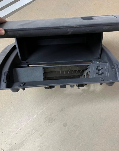

Kablo seti ihtiyacı olursa elimde mevcut
    359.5 KB · Görüntüleme: 24

Senin için en mantikli ve en az maliyetli olay torpido da kitaplik bolumunun kesilerek unitenin montajı olur
Higline torpido içi bulman zaman alır temiz olarak ve ekstra masrafın olur
Kablo seti lagzim olur sana ama kablo seti alirkende tak çalıştır olacak şekilde al çünkü çoğunlukla kablolar ayrı ayrı geliyor pimleri yerine takman lagzim orda yanlışlık çok yapılıyor ve ugrastiriyor hazır tak çalıştır
şeklinde işte aldığın yerden
Torpido yu çıkaracaksın arkadaki kitaplik bolumunu keseceksin ama çok dikkat edmen lagzim
Elin yatkınsa sorunsuz kesim yapar ve montajını gerçekleştirirsin
Genel olarak Confortline araçlarda bu işlem yapilir onlarca araca yaptırdım ben

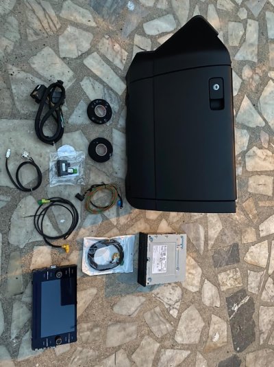

@zulalyol hocamda torpido vardi
@HONEY hocamda kablo seti var

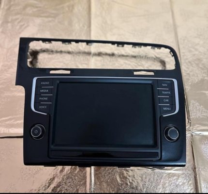

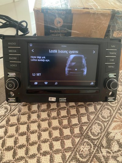

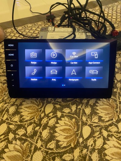

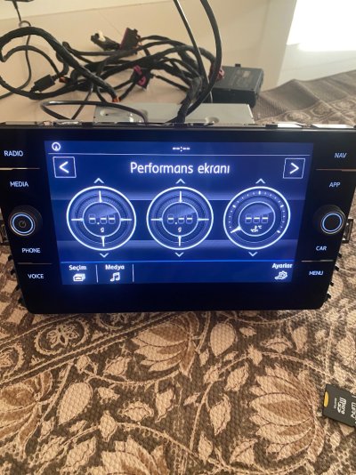

Cihaz almadıysan bende hepsi var 6,5 Ekrandan baslayan ve 9,2 inch e kadar olan
Ama benim sana tavsiyem bu kadar uğraş ve masraf yaptıktan sonra düzgün bir ünite ve ekran alıp takman daha mantıklı olur een azından 8 inch bir ekran takman
Ornek resimler asagida
1.resim 6,5 inch
2.resim 8 inch
3.resim 8 inch
4.resim 9.2 inch
