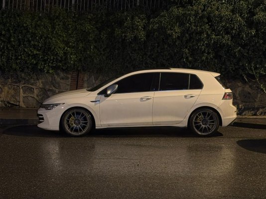

MSW DR1 modeli var 18'lik, linkte de bir uygulaması var, ne dersiniz?

Bu model hoşuma gitti. Yalnız yurt dışında hiç olmayan bir model, aratınca sadece TR çıkıyor. MSW'nin kendi sitesinde de yok.

yanlış anlamayın ama bu jant bence golfe yakışmıyor
