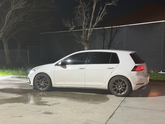

Hocam Benim 35mm Spor Yay ve 19 Jant ile (235/35/19) Her Esneme de Sürtüyordu. Konfor Kaybını Anlatmaya Gerek Bile Yok. Hem Yay'dan Kaynaklı Hemde Lastik Yanağı Kaynaklı Taş Gibi Oluyor

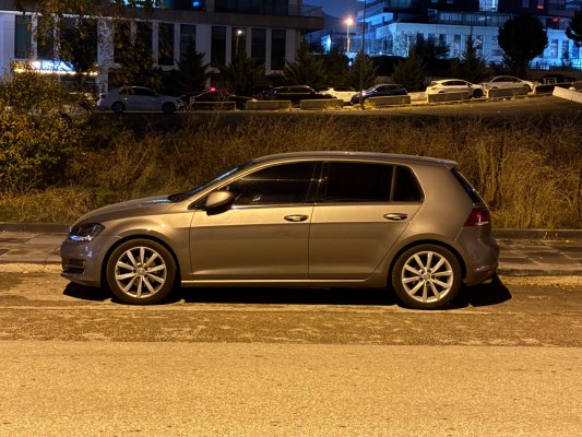

Mubea yay ile 17 jant ekteki gibi gözüküyor. 18 jant takacaksaniz Eibach 30mm ideal gibi
    672.1 KB · Görüntüleme: 32
Mubea 25mm, servisten alınabiliyordu. 18 jant opsiyon alındığında 15mm yayla geliyordu
