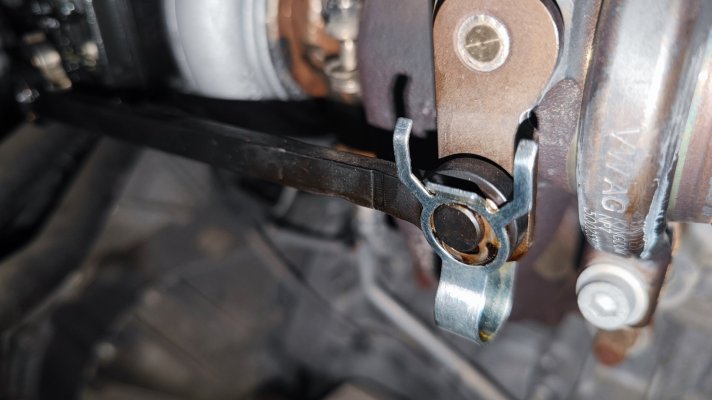

Aracım 1.5tsi 150hp arteon aracın düşük vites düşük hızlarda 1400-2000 devir arası turbo wastegate milinden gelen metalik şakırtı lokurdama sesi mevcut. Usta bunun 1.5tsi'de kronik olduğunu çözümü olmadığını ve araca bir zararının da olmadığını söyledi. Başka bu sorunu yaşayan 1.5tsi sahipleri var mı varsa çözüm yolu bulabildiniz mi teşekkürler

1.0 tsi, 1.5 tsi turbo wastegate milinin belli devirlerde (1500 gibi) şakırdama problemi kronik. Bazı arkadaşlar demir bir ataç benzeri bir malzeme ile sıkıştırarak çözdüğünü belirtse de ben aliexpress den parçayı getirtip bahsedilen yere takıp denediğimde sorunun devam ettiğini gözlemledim. Bu sebeple artık o sese takılmıyorum.
İşe yaramadı mı yani forumlarda bu parçanın bahsi çok geçiyor
Beni tatmin eden bir sonuç alamadım. Bu sebeple söktüm. "Bana göre varlığı ile yokluğu aynıydı"
Mantıken bir sonuç çıkmalıydı . Ben de aldım daha takmadım olmazsa moralim bozulur uyuz oluyorum o sese;)
Nerden aldınız acaba bende düşünüyorum ama bulamadım ve ne kadardı fiyatı
Tek tarafa takınca kesilmiyor azalıyor sadece
Bu şekil olanlardan iki tarafa olacak şekilde takmak lazım
