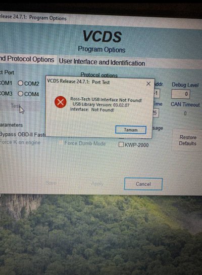

Arkadaşlar önceden kullandığım pc Windows 7 sürümü vardı ondan 24.7.1 sürüm kabloyu kullanıyordum pc sürümünü win10 yaptım şimdi hata veriyor windons defender kapattım ama sonuç alamadım Vcds loader ile açıyorum kablo orijinal olmadığı için

Sıralamayı değiştirin. Kontak kapalı obd2 ye takın sonra yarım kontak sonra usb'ye takın.
Bir de vcds.exe'yi yönetici haklarıyla çalıştırmayı deneyin.
