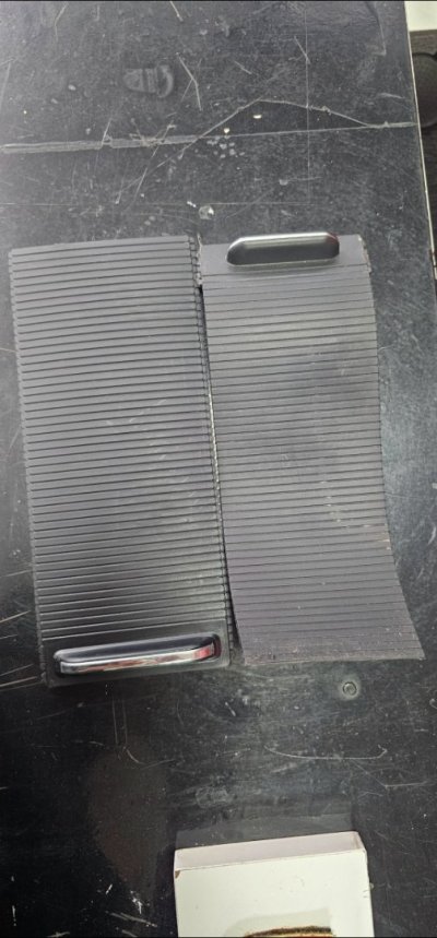

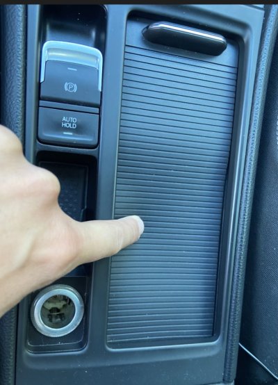

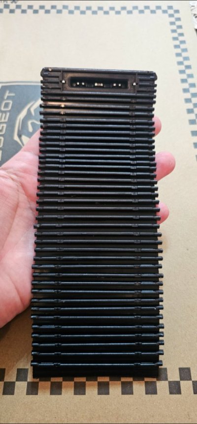

Herkese selam,
Golf7 de bardaklık sürgüsü bazen takılıyordu ve aynı zamanda çubukları düştüğü için gevşek duruyordu uzun zamandır. Netten aldığım yeni ürün de boyutları uyumsuz olduğu için kendim tamir etme yoluna gittim.
Öncelikle bardaklık kısmını söküp dökülen destek çubuklarını topladım. Sürgüyü de çıkartıp hepsini güzelce köpük köpük yıkadım, kuruttum. Sonra işin zor kısmına gelelim, japon ile çubukları tek tek yerlerine sırayla düzgün bir şekilde yapıştırdım.
Kolay bir iş değil ama yapılmayacak kadar da zor değil, eli yatkın olanlar yapabilir.
