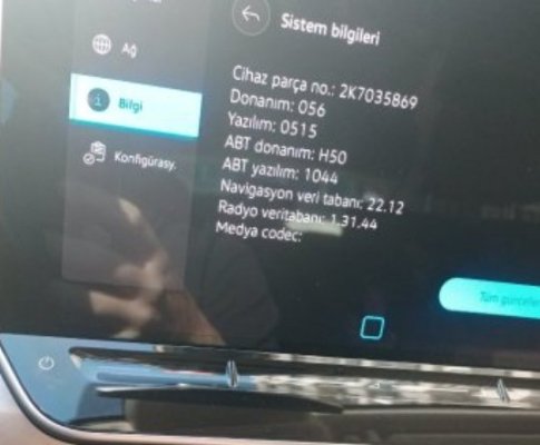

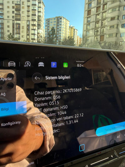

Aynı sorundan ben de muzdaribim. Konforlu açma hep sıfırlanıyor. Sizin ekran sürümü nedir? Muhtemelen benimki ile aynı. Bu sorunu yaşamayanların ekran sürümü hep güncellendi. Bana inatla güncelleme yok diyorlar
Benim bu şekilde. Milletin yazılım 0176 idi sanırım. Hala güncelleme yok demeleri çileden çıkartıyor doğrusu

Aynı sorundan ben de muzdaribim. Konforlu açma hep sıfırlanıyor. Sizin ekran sürümü nedir? Muhtemelen benimki ile aynı. Bu sorunu yaşamayanların ekran sürümü hep güncellendi. Bana inatla güncelleme yok diyorlar Ekli dosyayı görüntüle 89462

benimkide sizinki ile aynı, sorunun net bir çözümünü aradım ama hiç bulamadım :(
