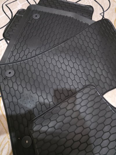

Aracımı aldıktan sonra Sahler marka havuzlu paspas almıştım. İlk defa dün paspasları temizlemeyi denedim ancak beklediğim sonucu alamadım.
  1. Elimde mevcut olan Carpro Reset şampuanı kullandım (yapay zeka öyle önerdi 😁)
  2. Önce yumuşak bir fırça ile temizledim; ancak paspas kuruduğunda toz ve çamur lekelerinin olduğu gibi durduğunu gördüm.
  3. Ardından daha sert bir fırça ile ciddi efor sarf ederek fırçalamama rağmen, o "sıfır" görüntüsünü bir türlü yakalayamadım. Paspaslar kuruyunca hala üzerinde mat ve kirli bir tabaka kalıyor.
Daha önce kullandığım farklı marka paspaslarda bu tür bir sorun yaşamamıştım. Paspasları temizleyebileceğim, sıfır gibi gösterecek bir ürün öneriniz var mı? Aklıma APC geldi ama henüz APC almadım, o sebepten kullanmadım.

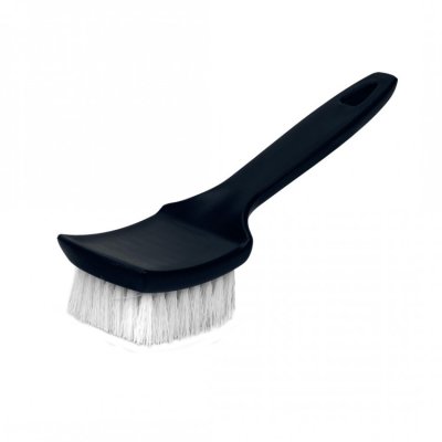

Hocam çözüm apc ve lastik temizleme fırçası.
Parlatıcı vs sürerek perdeleyebilirsiniz fakat hem kaygan yüzeye neden olur hem de daha çok kir tutmaya başlar.
Shiny plastik temizleyici ile aşağıdaki fırçayı kullanarak temizliyorum. Musluk altında duruluyorum, tazyik falan vurmuyorum. Plastik temizleyici yerine genel temizlik yapan herhangi bir ürün de işinizi görür. Buradaki kritik nokta belirttiğim gibi bir fırça ile iyice fırçalamak
Bir önceki mesajda tarif ettiğim yöntemle temizleyince sonuç şu şekilde çıkıyor.
Direkt musluk altında yıkadım, tazyik vs yoktu. (Islak halinin koyuluğu görülsün diye onu da attım)
Çok güzel olmuş emeğinize sağlık.bu paspasların markası nedir?
Teşekkür ederim hocam. Tr satışını bulamadım, yurtdışında görmüştüm. Şimdi tekrar baktığımda niken adıyla satanları da gördüm. Malzemesi şahane, sahlerden daha çok hoşuma gitti. Çok hızlı kuruyor. Havuz özelliği de yeterli
