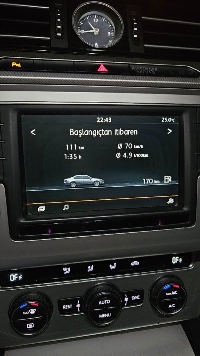

Merhaba bujileri kontrol ettiniz mi ? Ettiyseniz pcv valfi de olabilir, araçta yakıt tüketimi nasıl ?
Bujiler değişti yakit tüketimi bu sekilde
