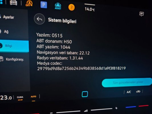

Multimedya yazılım sürümü nedir, fotoğrafı atabilir misiniz
3.yazdığım sorunda bahsettiğim resetleme dedigim olayda ekranla birlikte benim kadran da sıfırlanmıştı benzin tüketim kadran saat vb. hepsi sıfırlanmış yani aynı sizin dediğiniz gibi.
Multimedya yazılım sürümü bu ekranda sistem bilgileri kısmı var orada yazanlar mı oluyor?
Aklınızda bulunsun telefonu bağlayınca otomatik ayarlıyor saati falan.
Evet sistem bilgilerinden bakılıyor
Benim de seninki ile aynı, ben servise gittiğimde inatla yazılım yok diyorlar. Forumdaki herkes yaptırdı güncelleme. Bı sen de yoklayabilir misin servisi zamanın olursa
