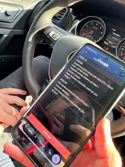

Merhaba, 1.2tsi aracımında yag eksiltme vardi pcv valfini degistirdikten sonra bu sorun cozuldu fakat 1000km kadar sonra p2096 p2177 ariza kodunu aldim ilk basta kodu sildim ardindan 1000km kadar sonra tekrardan yandi bu sefer yakit da artti suanda 100km/8-9litre yakiyor sizce problem neyden kaynalaniyor olabilir
-Simdiden tesekkurler
    395.4 KB · Görüntüleme: 16
Motor arıza lambası yanıyor mu ?
P2096 nın bir çok sebebi oluyor.
Aracın lifte kaldırılıp egzoza bakılması gerekiyor kaçak olabilir.
Oksijen sensöründen yapıyor olabilir. Tsi da kronik arızalardan bir tanesidir.
Motor arıza lambası da yanıyorsa bu üstteki 2 dediğim sebepten gerçekleşiyor olabilir.
Taktırdığınız pcv valfi orijinal mi ?? Pcv valfi belki fazla hava çekiyor bu da motor için fakir karışım yapıyordur.
Yani bir usta eli şart gibi hocam. Ama işi bilen bir usta eli olursa daha iyi olur. Nokta atış tespit edecek.

Pcv orijinal bizzat servisten aldim , evet motor
Lambasida yaniyor
